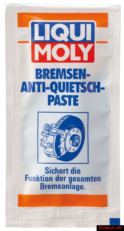

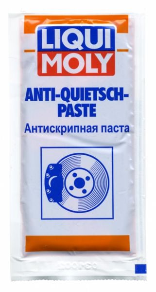

Резинки направляющих от смазки очень здорово разбухают. Смазка для направляек, голубого цвета. Тормозуху при замене влил ликви моль 5.1.

Случайно , не про эту голубую смазку речь ? Раньше такая картинка была  post-10449-0-37542600-1395769010_thumb.jpg , потом сменили на такую post-10449-0-05544600-1395768993_thumb.jpeg .
Этой пастой ни в коем случае нельзя смазывать пальцы (с резинками и без) в суппортах подобных нашим . Ей можно мазать только открытые пальцы , ну и тыльные стороны колодок ...

Случайно , не про эту голубую смазку речь ? Раньше такая картинка была  attachicon.gifpost-92405-0-31205600-1323762788_thumb.jpg , потом сменили на такую attachicon.gif7656_enl.jpeg .
Такая, ток в тюбике. На других суппортах, без резинок направляйки, работает нормально. Ну и чёт мозг не включил на агрессивность этой мази к резинке. Хорошо, что на сл. день собрался направляющие пластинки заменить. Пытаюсь вытащить - хрен там! С большим трудом извлёк. Увидел, всё смыл, поставил новые резинки. Старая резинка очень сильно разбухла и сама смазка на ней стала шо пипец клейкой.
Слегка смазал другой, шла с суппортом для Ауди. Маленький пакетик из комплекта. Всё стало ОК.
Во-во ! Она , в отличии от Перматекс , еще и пыльники потихоньку жрет ...
Раньше в ее описании присутствовала фраза про керамику в составе . Не знаю - так ли это , но крепеж с ней не закисает , даже на глушителе откручивается .
