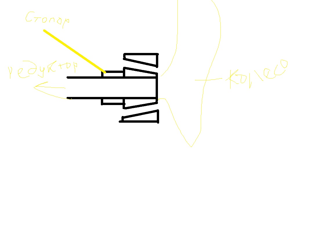

Да, Женя!
Ты как я понял продвинутый в ремонте.
Может у тебя есть более детальная схема установки?
Что то меня терзают еще и сомневалки что его ставят не той стороной, а подшипник то упорный. Давит не в ту сторону и дохнет.

Нет, он тоже сажается на полуось, но сама конструкция подшипника такая. Ролики и под конус.
Когда будете менять (не дай вам боже этот головняк), возьмите его в руки и посмотрите устройство и сразу поймете.

Я могу ошибаться в предположении, но не перегревают ли этот самый подшипник при установке? В Dana 35 таки подшипник с внутренней обоймой и что- то мне подсказывает, что надо охлаждать полуось, а не греть подшипник. Допустимый нагрев подшипника- 80-100гр(иначе изменения металла и утрата износостойкости) и только полный нагрев, а ни в коем случае не точечный. А ещё крайне не рекомендуется использовать пламя типа горелки, паяльной лампы, газовой плиты и проч. Ну и не забываем вымыть консервационную смазку и заложить требуемую.

Нагревают стопорное кольцо, подшипник должен напрессовываться без нагрева.

@Поручик Ржевский
Должен напрессовываться без нагрева, я имел ввиду действия ремонтников, а не то что он должен надеться без нагрева, он не должен, он оденется, принцип простой, трубой сажается подшипник, нагревается отдельно стопорное кольцо, сажается той же трубой.

да вроде подшипник они так надевают.
только вот какой стороной куда, это для меня вопрос.
он же ведь под конус. какая сторона наружу, какая внутрь. вот вопрос???
по идее при движении должно давить полуось в сторону середины моста, а не наружу.
как он у меня сейчас стоит, фиг его знает.
может и в этом проблема. может при движении подшипник не давит полуось внутрь и получается износ.
Скорее всего ошибка как раз здесь, ПОЧЕМУ внутрь моста, он как раз не должен давать полуоси выйти из моста!

Аркадий, я это и имел ввиду.
Только где это уточнить?
В ремонтных книгах как то умалчивают.
