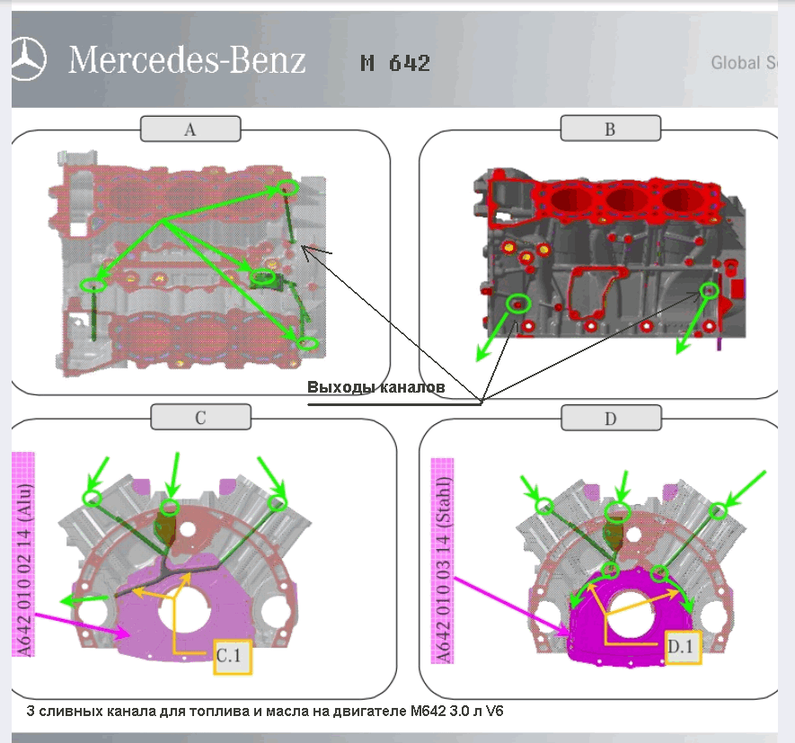

В блоке двигателя есть 3 канала,по которым топливо или масло может стекать из развала двигателя и канала где рампа вниз к картеру.Одно из них например за стартером.Два отверстия для слива со стороны где стартер и одно со стороны где гененератор.

Пост номер 7, картинка слева.
44
Автомобиль: Jeep WK 3.0
Lift 2" 265/70R17 KM2
Город: Минск/РБ
Зимой менял уплотнительные кольца теплообменника (до замены гнало масло страшно).
Я когда мудохался тогда, снял стартер и заткунл это отверстие трубкой резиновой и внутрь загнал ботик, так вот тогда масло погнало по куполу маховика.
Т.е. если масло погнало с развала, его бы погнало по куполу сцепления.
а так есть подозрение на поленый герметик на который садили поддон :(
но почему именно с той стороны - мокрил бы весь, а так только в одном месте...
