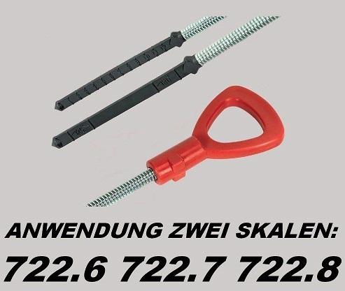

@kasper1111, Спасибо, прочитал! А я на N мерял уровень, а надо на P оказывается. На щупе(тросике) совсем масла не было!!! Звонил по поводу щупа сегодня, сказали точно не скажем когда привезем, придется в Москве щуп Licoto мерсовский поискать попробовать!
198
Автомобиль: WG
2.7 CRD
'04 Overland
2" lifted
Город: Wiesbaden
@shumai, Купи в Польше, или на Ebay. Двадцатку стоит. Я там брал и сравнивал - один к одному с оригиналом.
Две шкалы, холодная/горячая и сантиметровая.

@shumai,забей в поисковик"щуп АКПП 722.6"-выскочат варианты покупки в России.Я заказывал в Питере.С отправкой помог форумчанин.Вышло вобщем чуть больше штуки(оригинал в разы дороже).В последствии прикладывал к оригиналу-не отличишь.

Со щупом проблем нет и в магазинах можно заказать и в нете найти (в России), лично я в нете нашел магазинчик был проездом в Питере, купил там есть в наличии-720р.Также можно заглянуть в экспресс замену масла, там должно быть все.

Приобрел щуп, выставил уровень масла в АКПП. Сейчас уровень, между верхними температурными рисками. Замер производился на работающем двиг-ле, после прогрева, примерно 30-50 км езды, перед замером прогнал все положения коробки оставил на P.  Замер показал уровень на 7мм выше, откачал чрез щуп, 0.5л стал на 3мм ниже...в итоге подлил обратно 300г и теперь уровень между рисок, осталось 200г масла. При замене масла слилось 6 литров!!! Столько же и залил!!! Еще у меня трубка щупа масла вся в масле почему то, заметил с ямы где то с середины, от чего интересно...может с мотора где подтекает?

Это нужный щуп - FORCE 9G1803?

@dimos-ka, похоже, что да.
9G1803%20FORCE%2067239311%20W140%20589%2
128
Автомобиль: Grand Cherokee WJ 2.7 CRD Limited /Blilstein B4 / 245/65 R17 Cooper AT/ Dahl 65
Город: Красноярск
вот ещё аналоги щупов
Licota ATA-0225
Febi 38023
Swag 10 93 8023
