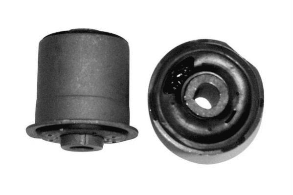

 Хотел поменять на задних рычагах круглые саленты. Т.к. передние нижние рычаги такие же как задние, заказал саленблоки MOOG AMGK3167, в магазине написано  Сторона установки: передний мост, с обеих сторон, снизу.
Но саленблоки в коробке оказались разные по длине и один немного овальный точно не помню но около 1.5 мм утолщение  . Куда их ставить не понимаю теперь Рычаги левый и правый ведь одинаковые почему саленты разные?
@ILLINOIS, По ходу кто то что то напутал или упаковщик или магазин, 4 овальных и 4 круглых - одинаковые сайленты в нижние рычаги перед и зад. Если не ошибаюсь на фото левый сайлент-наш.

либо ошиблись упаковщики, либо подменили в магазине. Сдай их обратно и купи VTR.
Хрен знает может и напутали, но тогда почему на других сайтах на фото тоже эти саленты?
По номеру - всё правильно: 3167 - в нижний рычаг круглые. Овальные Муг не делает. 3166 - в верхние рычаги (4 штуки).

Вот я теперь ломаю голову куда их ставить. В других магазинах судя по фото такие же продаются.
Нашел на сайте moog эти саленты тоже разные по длине на их сайте невкуриваю зачем они их разными сделали ? Буду в общем снимать рычаги и пробовать ставить . Фотоотчет замучу если не забуду.
