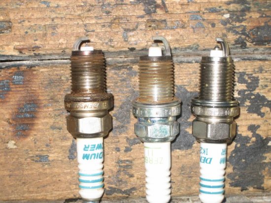

Мне тоже нравятся Denso (рекомендуемая ходимость "IRIDIUM POWER" не менее 30 тык) , правда , для моего мотора нужна "двадцатка" . Я сначала поставил IK20 , но все равно при длительном тарахтении на ХХ иногда вылезала P0300 .
Когда менял , обратил внимание , что вылет центрального электрода существенно меньше , нежели у оригинального "никеля" (SPZFR6F11G) . Разобрался , что нужны  IK20L . С ними "множественные пропуски воспламенения" пропали . На фото слева направо : IK20 , оригинал , IK20L . post-10449-0-82002600-1448993205_thumb.jpg

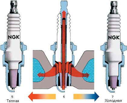

Калильное число мало зависит от высоты резьбы . Важнее ширина пояска прилегания тела центрального изолятора к этой части post-10449-0-40313900-1449134004_thumb.jpg
Вот у жены на Солярисе тоже двадцатка стоит , а высота резьбы (она определяется конструктивом ГБЦ) аж 26,5 мм .
