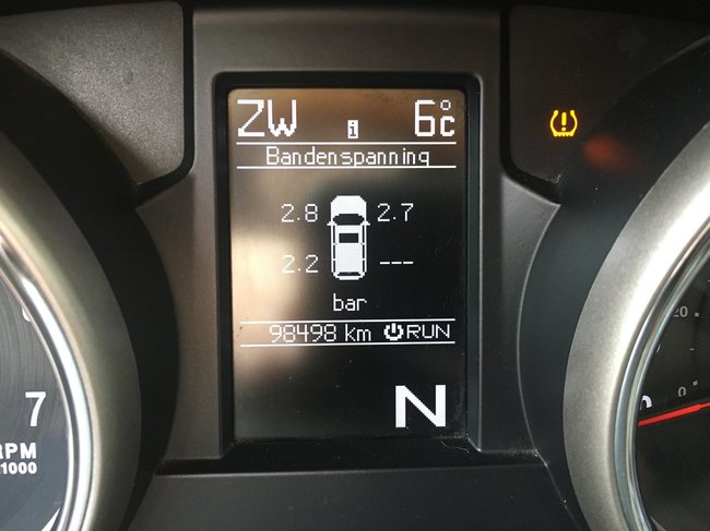

Извиняюсь за то, что ничего не понял и заново спрашиваю?
Что же может означать «прочерк» на одном из колёс?
226
Автомобиль: W166 теперь.
Город: У истоков Дона
2 часа назад, Demyan сказал:
Умер датчик давления на правом заднем колесе

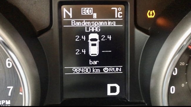

Короче:
Вчера поменял местами задние колёса (левое и правое). Потом дунул в задние колёса 2.8 очка с надеждой, что пролагается датчик.
И вот. Почему то (по компьютеру) надулись передние? Что за метаморфозы? И почему «прочерк» остался на заднем правом...?
Изменено пользователем Demyan
7 355
потому что в мозгах авто все перепутано...

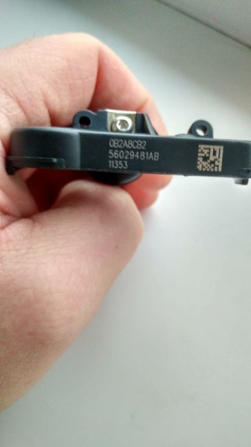

Парни, добрый вечер, подскажите совместимы ли эти датчики с мойм авто, JGC рестайл IMG-20200325-WA0000.thumb.jpg.3b91426e21f1d6a4a1cbd9ec19f26246.jpg
Изменено пользователем Женька
897
59 минут назад, Женька сказал:
Смотря какого года рестайл.
14, 15 модельные  года - да (код системы CX8P)
16+ - нет, там другие датчики и другая система (код CXGP)

1 час назад, Iuri сказал:
Спасибо, 14 год. Значит подходят.
7 355
я что то сильно сомневаюсь...
но классификация в сообщении 1617 настолько убедительна, что я даже уже не уверен... хотя всегда считал, что 481-е датчики на старые авто

897
6 часов назад, Женька сказал:
Это нет?
6 часов назад, up6 сказал:
UP6 прав. Не подходят

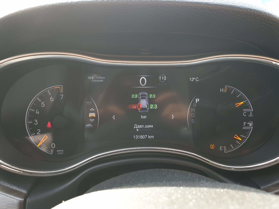

Сожалею, вот твои датчики, брал себе комплект в 2014 году для Лима;
До сих пор стоят у меня на зимних колесах, но  теперь на Овере 2018 не кажут - несовместимы.
