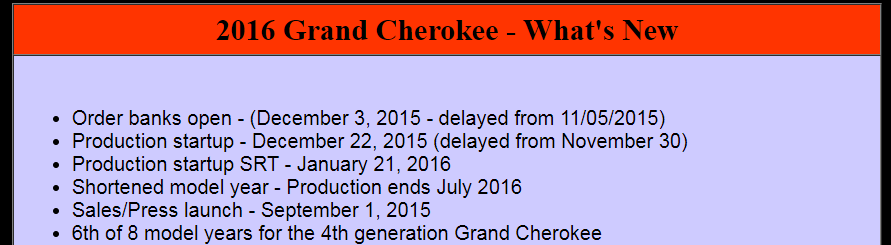

10-ый знак в VIN, если F - 2015 мод год, если G - 2016 мод год.
В Штатах, по крайней мере, 2016 мод год начали выпускать вроде только с 22.12.2015

@Iuri Обычно следующий модельный год начинается в середине текущего. Откуда информация про 22.12.2015?
437
про буквы - верно, а про начало выпуска - нет. и разве где-то кроме штатов гранд вк2 выпускают еще?
6 часов назад, vs. сказал:
Обычно да, но тут подзадержались, эко-приблуды лепили и на дизель и на пентастар.
