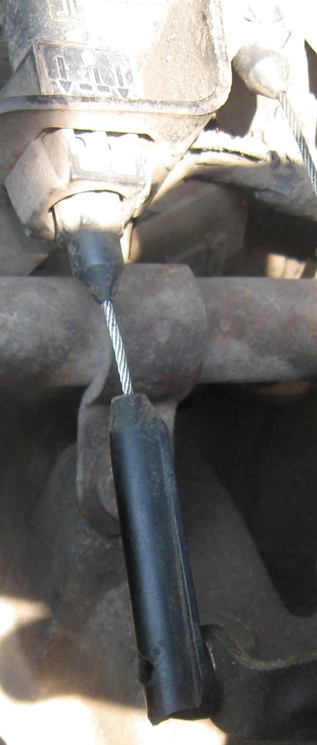

Автомобиль: гранд чероки zj
Город: Новомосковск
Вот так это вё у меня выглядет
Трос я сегодня снял с дросельной заслонки,машина гораздо лучше поехала,коробка переключает как надо.

Автомобиль: Jeep Grand Cherokee ZG 98г.5.2
Город: Новотроицк
Не чревато ни чем.Просто у вас не будет кикдауна вот и всё!)Как бы тебе обьяснить то...металлический крепеж куда фиксируется тросс.По фото слева от него пластиковая защелка,аккуратно ковырни её сверху она и вылезет.отрегулируй трос так чтобы он одновременно передвигался с тросом газа и защелкиваешь фиксатор обратно.
Город: Новомосковск
Спасибо,огромное! Отрегулировал сам всё.Приехал на сервис,так там один умник пытался кнопку кикдауна под педалью газа найти,я ему по русски говорю-трос,надо регулировать,а он опять под педаль лезет,цирк!!!
