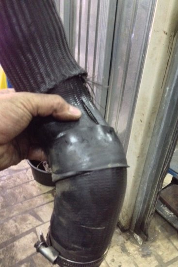

Всем привет. Короче такая фигня - пропала тяга на авто. Загорелся чек. Причем это второй раз за день. 1-ый раз тоже загорелся чек, я заглушил, постоял потом завел и поехал, чек горел но тяга была. Через несколько заводов чек пропал, а потом через некоторое время загорелся опять и тяги уже не было. Может турбина? Просто не так давно, тысяч 7 назад отдавал турбину на восстановление. Не могла же она крякнуть? В районе патрубка на турбину который одевается, запотело и похоже немного в масле. Может патрубок? Как определить? Вот фотка -

Если тяга то есть то нет, то мало вероятно, что это турбина. Если турбина накрывается то это уже основательно, по крайней мере я о таком не слышал. Тем более 7 тыс назад турбина была отпрофилактирована. Сними патрубки внимательно осмотри может микротрещины есть  и идет потеря давления. Может и проводка где перетерлась. А по хорошему без диагностики не обойтись (если конечно повреждений патрубков не найдешь).

Тож склоняюсь к этому,внимательно осмотреть патрубки на предмет разрыва.

Кстати еще как вариант такая версия: Патрубок со временем становиться жестким, хомут мог ослабнуть (запотелость и подтеки масла говорят именно о том, что прилегание не идеально). Образуется микросвищ через который идет потеря давления. Соответственно турбина может уйти в аварию. Снять патрубок , отчистить и в случае отсутствия повреждений поставить и как следует протянуть хомуты. А дальше смотреть повториться ли. Будет ли далее отпотевать в том же месте. Возможно на патрубке уже протерлось седло от хомута и он надлежащим образом не протягивает (не герметизирует) соединение.

Всем привет! Сейчас я на сервисе. Пока плату не менял, но процесс идет, у меня там много плановых дел. Сканер показал ошибку p0299. Что главное, обнаружили дыру в патрубке, это и есть ошибка р0299. Думаю теперь как залатать временно дыру, чтобы доехать до Москвы, а там закажу новый. Честно говоря рад что причина определена на 100%)

Отмывай обезжиривай и на вулканизацию. Потом мотай матерчатой изолентой в разных направлениях. У меня так получилось пару месяцев отездить пока другой нашол.
Хотя судя по фото дыра просто пипец. Не факт что заварят.

Был на разных шиномонтажах, никто не взялся заваривать, сказали это нереально. Думаю отрезать этот кусок патрубка с разных сторон, короче вырезать середину, потом туда вставить трубу алюминиевую и одеть две половины патрубка с разных сторон и затянуть хомутами. Где то видел здесь на форуме, кто-то так уже делал. Понимаю что временное решение, но хоть до дома до Москвы доеду нормально. Надеюсь что прокатит)

Залепили временно патрубок медицинским пластырем и укрепили хомутами в районе дыр. Кстати дыр оказалось аж две, с разных концов, если присмотреться то увидите на фото, там где темно слева была огромная дыра, а справа маленькая. Вроде должен выдержать до Москвы. В Москве уже нашел в наличии за 5.500. По приезду сразу возьму.

Так я и думал, бхыхы-)) Замотать можно хоть чем, я обычной изолентой даже не матерчатой заматывал, несколько дней ходит, главное не давать дури выше 2500-3000 оборотов.
