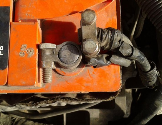

291
Город: Калуга
Вот такая бяка у меня. И повернуть клемму не получается - провода в натяг.
Вроде где-то клеммы блатные продавались? Можт поменять?
По фотке видно, что она до упора уже стянута, а зазор на клемме есть.
Похоже, надо клемму менять.
294
Автомобиль: ВАЗ 2107
Город: Смоленск
Да,надо бы поменять и расположить ее на клемме аккума надо как то по другому,чтобы была возможность затянуть(если конечно длина проводов позволит)

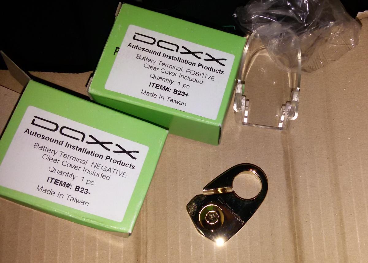

291
Город: Калуга
приехали клеммы, дело за малым...

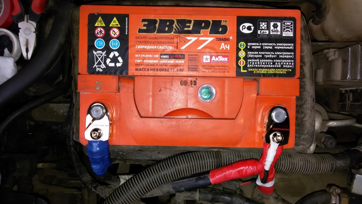

291
Город: Калуга
Одел своему Зверю новые серёжки)
