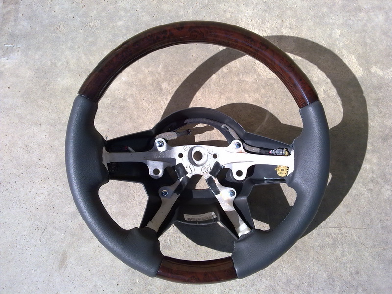

732
BMW X5 F15 xDrive 40d
Город: RB-Sweden
А я свой переделал, ну не как не смог я привыкнуть к тонкому рулю после BMW. Сделал вставки под цвет дерева своего салона и перетянул кожей с подложкой. Получилось именно то что я и хотел! В руке лежит идеально! :good:

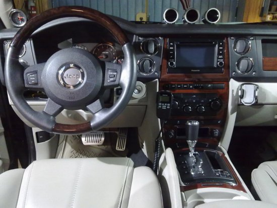

732
Город: RB-Sweden
Ну вот как то так. :)

732
Город: RB-Sweden
 Руль с деревянными вставками хотел буквально сразу после покупки авто. К большому сожалению спецов именно по дереву у нас в РБ нет. Потому пришлось делать отливы из стеклоткани и эпоксидной смолы, ну и использовать аквапечать. Это делал мой знакомый а вот лакировал и полировал это уже я сам.  Ну и перетяжка новой кожей в соответствующей конторе.
