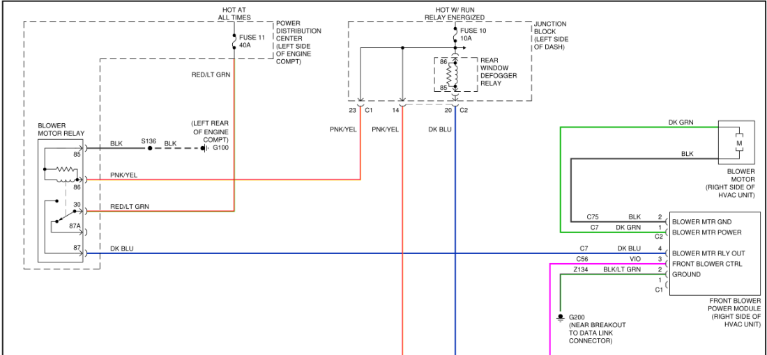

Пред и реле на мотор печки находятся в подкапотном блоке (тот, что ближе к лобовухе):
Если реле печки не включается (не щелкает), то нужно проверить цепь его обмотки через пред 10 салонного блока (от него также запитан блок климата и обмотка реле обогрева заднего стекла)

1 468
Город: Питер
16 часов назад, TISA сказал:
Предохранитель...
Электросхему на мотор печки я кидал ранее в посте 248 этой темы.
