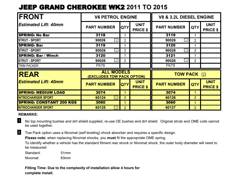

Решил поменять переднюю подвеску на своем дизеле. Хотел взять комплект ОМЕ с пружинами 3059 (средние для бензина 495мм), однако, при заказе в магазине появилась новая вводная. Сейчас ОМЕ выпускает всего 4 модификации пружин и со слов продавцов они имеют одинаковую длину  (440мм ???) и конструктив, при этом как-то отличаются жесткостью, что в итоге влияет на конечный лифт автомобиля.
Для себя хотел видеть минимальный лифт от стока, но сейчас призадумался, тк со слов продавца, если поставить средний вариант для дизеля (3120) то подъем будет примерно 4 см и будет жесткая подвеска, рекомендуют стандарт (3119) и уверяют, что в данном случае будет лифт +2см к стоку.
Кто-то уже устанавливал новые пружины ОМЕ на Гранта?
PS: прочитав ветку, думал, что уже определился с выбором, а тут новая закорючка прилетела))). Разговор с продавцом подвески не внес ясности.

Уточняющая информация по новым модификациям передних пружин ОМЕ:
3119 - высота 440мм, Ф прутка 15,5мм, 10,5 витков, индекс нагрузки 57ньютон/мм, лифт 40мм от стока, базовая нагрузка;
3120 - высота 450мм, Ф прутка 15,5мм, 10,5 витков, индекс нагрузки 57ньютон/мм, лифт 40мм от стока при нагрузке +50 кг на перед автомобиля ;
3121 - высота 460мм, Ф прутка 15,5мм, 10,5 витков, индекс нагрузки 57ньютон/мм, лифт 40мм от стока  при нагрузке +100 кг нагрузка на перед автомобиля .
Возможно пригодится информация для принятия решения при выборе передних пружин.

130
Автомобиль: WK2 3.0 CRD Lim 2012
Приветствую всех неравнодушных джиперов! Отъездил более 50 тысяч на своем комплекте ОМЕ, очень доволен, никаких проблем в виде просадки, умерших амортов и т.п. не было замечено (перекос морды в 1,5-2 см - отдельная тема), но приказали долго жить сайленты в верхних рычагах от RRO.
При замене выяснилось, что ребята из этой фирмы, мягко говоря, ввели в заблуждение своих покупателей, заявляя, что к ним подходят ОЕМ-сайленты, и я не подозревая подвоха подготовил родные мопаровские для WK2. И тут выяснилось, по неведомой никому причине, гении из RRO использовали для этих рычагов сайленты от KJ (Liberty), которые чуть ли ни в два раза меньше. Сюрприз!
Короче, добиваю эти рычаги и через неделю плюс-минус должен получить новенькие рычаги от JBA, с нормальными сайлентами, которые и планирую установить вместо поделки от Rocky Roads. Заодно еще раз попробую побороться с перекосом, который хоть жить и не мешает, но весьма раздражает.
В свете последнего подумываю о покупке нового комплекта и опять склоняюсь к ОМЕ, хотя, если выяснится, что перекос был только по его причине, будет обидно, но если с новым комплектом он уйдет, то готов им это простить, поскольку "ездовыми качествами" я просто супер доволен.
Вот такие делишки. Все сложно в плане выбора. У ОМЕ появились новые пружины и аморты, тут еще предстоит все проанализировать. Ниже собираюсь выложить таблички из каталогов ОМЕ с характеристиками пружин и амортов (самый свежий, что смог найти - от 2020-го года, ссылка на него тоже будет) , таблички сделал сам, включив в них только то, что касается WK2, т.к. каталог очень объемный, в нем есть даже комплекты для нашей Нивы ))
Надеюсь, что многим это будет интересным и главное - полезным.
130
Итак, первая табличка, все, что касается дорестайлов, она практически не отличается от той, что была опубликована здесь раньше, но теперь у пружин появились новые каталожные номера, в чем отличия станет ясно чуть позже, из таблички со спецификациями.
