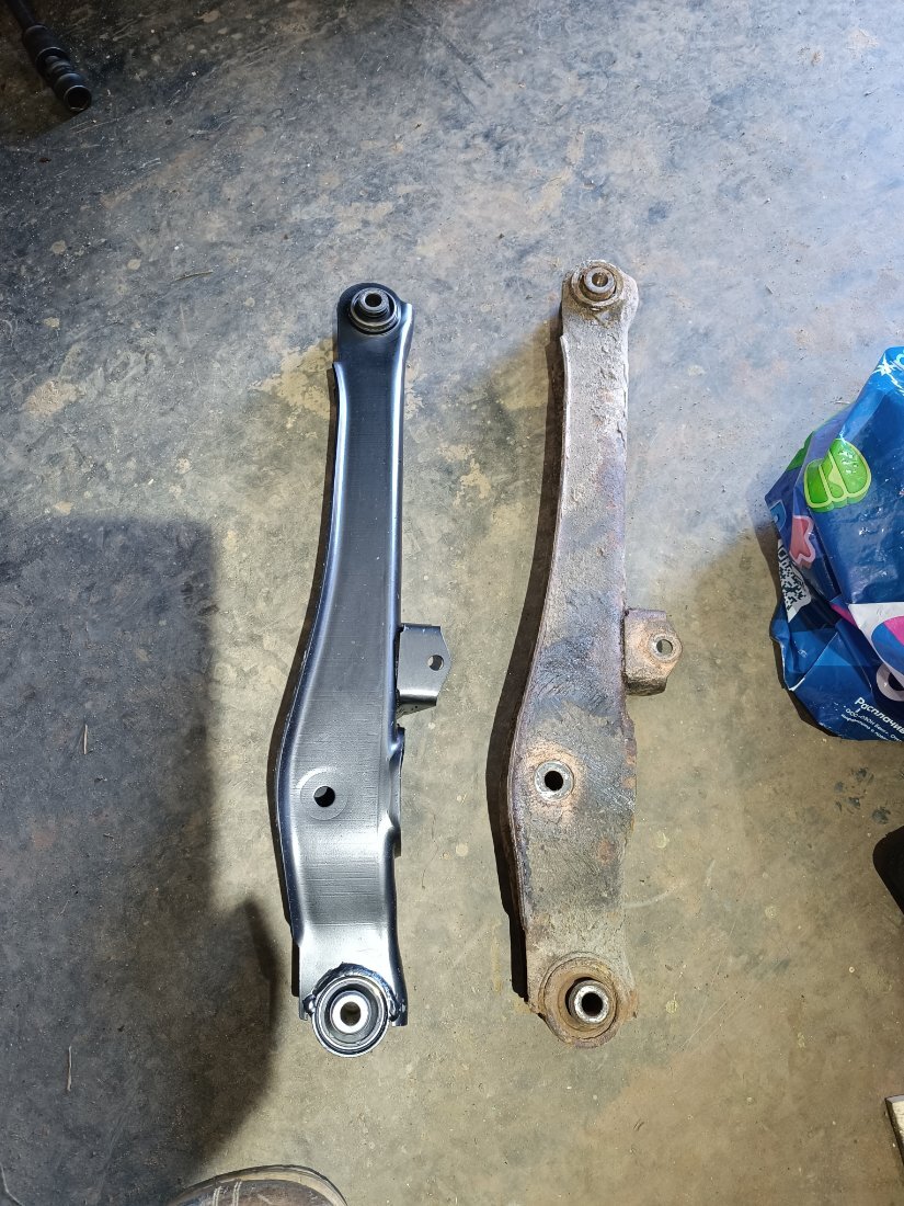

824
Город: Байкальск
В 09.08.2025 в 11:22, sanityclause сказал:
скрипы от задних нижних поперечных рычагов. Они все. Под замену.
вчера заменил их,
 все большие болты открутились ,  хоть и с трудом.  осторожнее с болтами на 13 которые крепят небольшие доп упоры подрамника. , болты  много тоньше и сильно заржавевшие. у меня один сломался.
на яме все делается довольно просто.  мешает бочка, ее снял и отодвинул.
поставил  рычаги LBM, в сборе, купил еще по весне. посмотрим как поживут.
на старых (не знаю родные то или нет, мош кто знает как определить) внутренние сайленты какие -то вечные, проходили бы еще три раза по столько же, а вот плавающие убиты напрочь.
