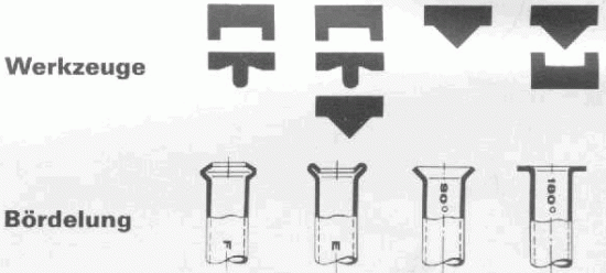

1. Какой у нас тип завальцовки трубок?
Книга говорит, что Европа - F, Штаты и Азия - Е. У меня-же европейский "американец" :)
На картинке их четыре, а откручивать штуцера  (=завоздушивать, прокачивать)  просто "для посмотреть" не хочется. Да и останется-ли что-то целое после "принудительного выкручивания" - тоже неизвестно.

Универсальные трубки обычно развальцованы по типу крайней левой с верхней картинки, куда я их только не продавал - везде прикручивалось нормально.

Как писал выше, крайний левый профиль - европейский стандарт, второй - для американцев.

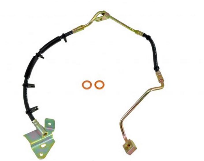

А трубка...От блока АБС на передие колеса там идут две обычные трубки (как на БМВ, нпр) , и где-то в районе лонжеронов стыкуются вот  с такими, идущими на суппорта:
Уже лежат, ждут. Все вместе поменяю. :)

Сам сейчас столкнулся с этой проблемой.Сам всё разбирал и видел.Развальцовка не европа это точно.Штуцера в дюймах резьба.
