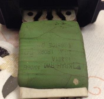

@Тимур, а можете скинуть номер резистора печки. Если он аналогичен резистору печки Wj. То подскажу вариант как обойтись ремонтом в сумму 200 рублей
72
Автомобиль: Субару
Город: Саратов
в основном перегарает сопротивление. Купил в радиотоварах аналог, 3шт по 50руб. Припоял, работает. На WJ резистор от WK подходит или нет не знаю.
48
Автомобиль: WJ
2004 года
@mastrppd69, а как быть с охолождением? На Wj все залито керамикой ( ну или чем-то похожим). Собственно керамика и служит радиатором.
А вы какое сопротивление поставили? Т.е. Вы все три поставили одинаковыми?
Изменено пользователем RGM
72
Автомобиль: Субару
Город: Саратов
Залито керамикой. Стоит одно сопротивление.
Изменено пользователем mastrppd69
похож на термопредохранитель. На мерсе перепаивал, а точнее обжимал контакты и работало.

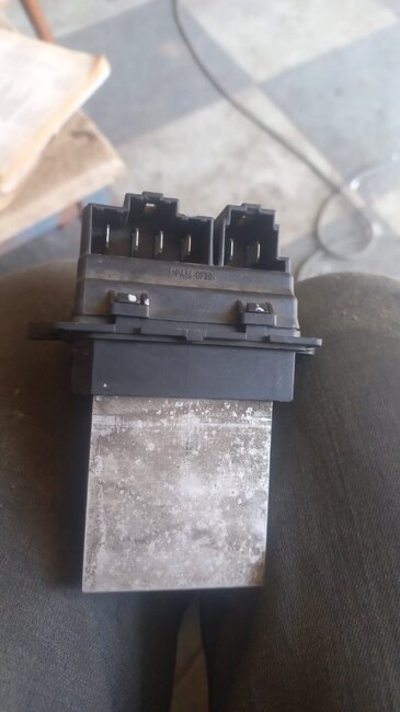

Номер резиситора 04885482AC,но он не похож на WJ
Автомобиль: jeep grand cherokee WH 4
7 limited
2005г.
Город: Нальчик
В поисках резистора наткнулся на резистор 05179985AA,по предназначению для WH 2007г.и стоит в два раза дешевлеа у меня стоит резистор 04885482AC,Кто-нибудь знает взаимозаменяемые эти резиторы
2 376
Автомобиль: в подписи
Ваш резистор 5179985AA - для 2007-2010. Второй 4885482AC - 2005-2006. То есть тот что дешевле - с 2007 года у всех, а всё что ДО - дороже. И совместимость сильно под вопросом - развели их не зря...
7 limited
2005г.
Город: Нальчик
В том-то и дело,что мой с номером 04885482AC и цена не демократичная и ждать дольше.Как бы уточнить взаимозаменяемость с др.резистором,у нас этими машинами никто не занимается профессионально
2 376
Ещё раз: тот что вы разыскали подешевле официально совместимости с подороже не имеет. Официально. И часто (увы в данном случае) официальным источникам можно верить.
72
Автомобиль: Субару
Город: Саратов
Dorman 973-028 Blower Motor Resistor - вот этот поставил 2 года назад, работает.
7 limited
2005г.
Город: Нальчик
Вообщем заказал на свой риск резистор с номером 05179985AA(для машин с 2007г.),установил и всё устаканилось,если кому-то пригодится эта инфа
