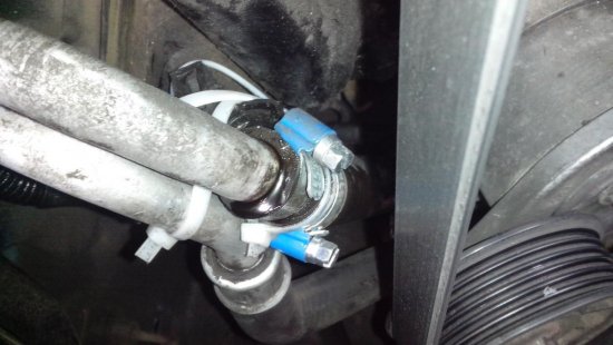

И так фотки.
На одной фоте разорванный шланг.
На другой - шланг после ремонта.
Хомуты с синими муфтами держат слабовато - подсачивается жижка. Шланг влажный.
Нужно родной хомутик поискать.
Пластиковыми стяжками трубки притянуты к пластиковому держателю , который я разломал.

@tracker99, говорят чтоы магазинах они хуже чем родные на машине стоят...
Может и так . Меня приобретенное в Железяке устраивает .
Даже червячные ABA и Norma рассчитаны на довольно большой диапазон диаметров . В связи с этим , под червяком у них всегда небольшая морщина . Гарантировано они стоят только на шлангах с толстой стенкой либо с герметиком .
