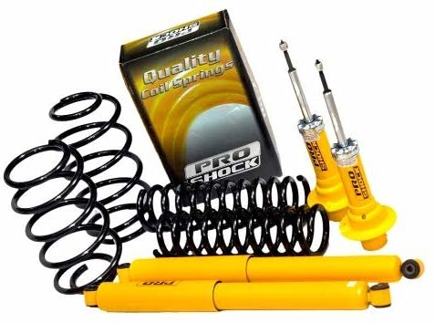

чтото я не нашел такого pro shock. Ссыль есть?
А вообще по мне так это лишнее - вряд ли будет дешевле чем kyb, а проходят наверняка меньше.

6 часов назад, lord2073 сказал:
комплект проставок и аморты с пружинами некий pro shock
У них на сайте Jeep в списках не значится...

Странно, немец с которым работает мой знакомый говорит что есть для liberty kk да и цену хорошую предлагают, за 245 евро пружины аморты и проставки. Но я пока подробнее не узнавал, жду когда колеса от лексуса продадутся. Нет смысла без денег вести разговор. А вообще чтонибудь знаете за эту фирму? Они хоть ходят?
P.S.  как вариант подбирают по размерам просто и может и действительно производитель не заявляет джипы.
Кстати не могу зайти на сайт этот, может они от доджа берут?
