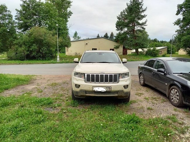

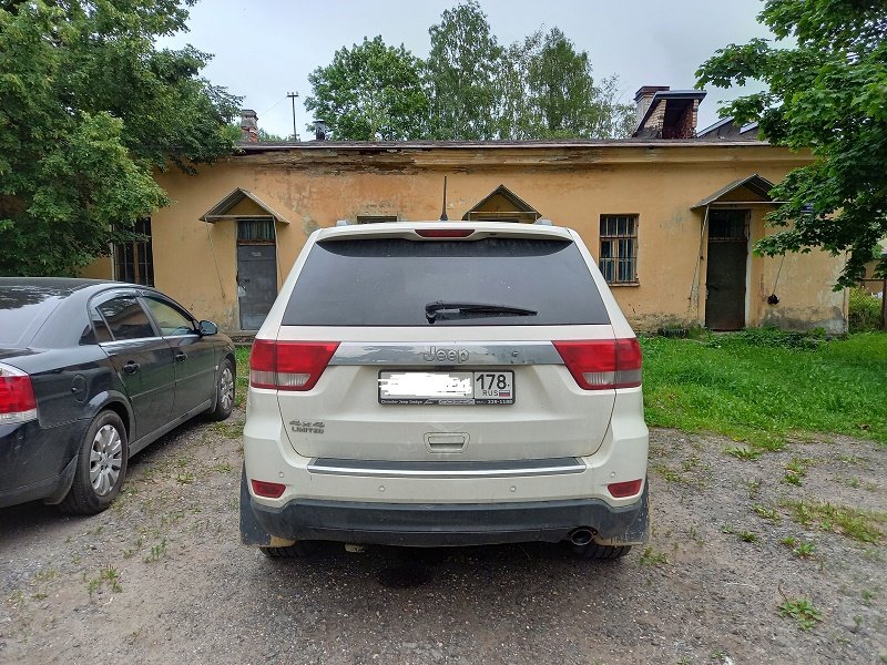

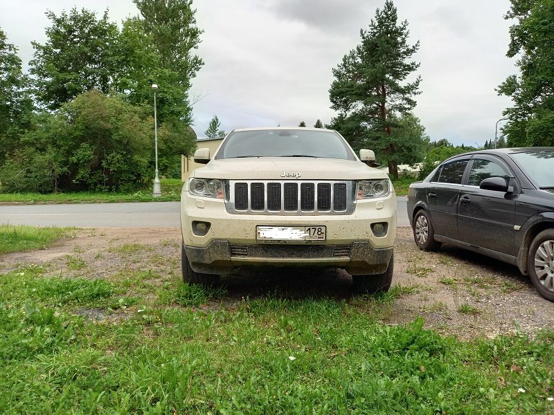

Апгрейдил WK2 (Eibach пружины и амортизаторы с завышением), машина - 2011 г.в., 3,6 бензин, Лимитед, подвеска простая, пробег 136 ткм, колеса диски оригинальные 20 радиус (или диаметр, х.з. как верно); предельно спокойная эксплуатация 99% по асфальтовым хорошим дорогам, никаких грузов тяжелее 2-ух пассажиров и легкого скарба в багажнике (~ 50 кг); и то – подобная загрузка 1% пробега вместе с не очень хорошими дорогами. На момент ремонта вытек правый передний амортизатор, левый передний потел, лопнула задняя пружина в верхней части. Это было очень удивительно, т.к. имеющаяся у меня еще легковая а/м по таким же дорогам не требовала вмешательства в подвеску до 200 ткм. Проблема была аналогичная другим WK2 – проседание морды. Замеры до арок не делал и не фотографировал, подобная документалистика есть на данном форуме и у всех +- одинаково. Изначально хотел пружины HR и Bilstein B8, т.к. этот комплект дешевле и сохранялся вид приподнятой задней части, т.е. близкий (хоть и выше в целом) к заводскому облику. Но в наличии в фирме (представленный здесь партнер клуба) не было; имелись (хоть и дороже) полный комплект Eibach и т.к. ждать две недели не хотелось и разница была не критичной, то купил Eibach с завышением (коды комплекта здесь также неоднократно указывались). Устанавливал в профильном сервисе (тоже партнер клуба), ничего докупать не пришлось - пыльники, отбойники, крепеж остался старый (ну или стоимость крепежа включили в стоимость работ), развал-схождение после делал. Теперь по существу комплекта:
1.     Внешний вид: изначально смущало описание, что морда будет сильно задрана и внешний вид станет несуразным, тем более по фото понять тяжело, т.к. изменяющийся ракурс у разных фотографов и машин не давал нормального (вживую) представления. Так например фотографирование с уровня крыши не показывает эффект «пустых» арок, а фото с уровня пояса (т.е. ~ метр от земли) некрасиво  подчеркивает сразу «обмельчавшие» колеса в опустевших от сильного подъема арках. Фото с рекламы тоже не совсем корректно, т.к. там нестандартные колеса увеличенного профиля, смотрящиеся в арках более пОлно. Да и расстояние, с которого смотришь на машину тоже влияет (поэтому сделал фото поближе и дальше). После установки обглядел со всех возможных ракурсов и расстояний, меня всё устроило. Арки, даже с 20-ми колесами, естественно стали смотреться «пустее», но это не критично; для себя решил, что следующая резина будет допустимого для штатных дисков (и неоднократно обсужденного на форуме) размера 285/60(?)/20. Думаю это добавит объема резины в арках и вид будет еще краше.
2.     Практичность: естественно, что увеличенный клиренс (особенно для формата все(вне)дорожника – это благо. Приподнятый кузов для моих режимов движения, скоростей, маршрутов и т.п. не повлиял на спокойствие вождения на высоких скоростях; опасений опрокидывания, как реально ощущаемых в движении, так и бессознательных, у меня не было. Разок разогнался до 180 км/ч (первый раз на этой машине), ехал и в затяжном повороте, машину не «кидает», не «переставляет», кузов не кренится; в общем, если бы мне нужны были такие скорости, то они (подобные скорости) дискомфорта у меня бы не вызывали. Выезжал разок на говногряземесилово, днищем не скрёб, за брызговики был спокоен, бампера в колеях и перегибах рельефа не терлись, в целом чувствовал себя более уверенным. Хотя бездорожье, глубина колей, проседание в жидкой грязи и т.п. – всё это очень относительно конкретной ситуации. Но по ощущениям на более высокой машине конечно спокойней едется.
3.     Комфорт, жесткость и иные ощущения от связки пружины-амортизаторы: у меня было много разноплановых машин (сейчас легковой седан, кроссовер и собственно объект описания). На многих менялись амортизаторы; не от износа, а часто как замена штатным, хоть и пребывающим в хорошем состоянии; были Монро, Боже (царя храни 😊), Сакс, Кайаба, Кони (эххх помедленнее, кони), может какие-то еще; Bilstein кстати не было ни разу. В итоге для меня образцом, идеалом являются «Koni»; на легковых ставил серию «Спорт», на «Паджеро Спорт» были какие-то красные для внедорожников; всего Коней было поставлено на разные машины ~ 6 комплектов. После Коней я очень скептически отношусь к иным маркам, т.к. все они (другие марки) - компромисс, уступающие в тех или иных эксплуатационных ситуациях. Однако Eibach приятно удивил. Во всех моих ездовых режимах (езжу спокойно, по кочкам, рельсам не прыгаю) характеристики Айбахов меня полностью устроили. На мелких острых стыках, на крупных острых стыках, на ямах и кочках (разумных и слегка неразумных размеров), на грунтовых дорогах, на брусчатке, на проселочных дорогах с мелкой и крупной гребенкой комплект работает (не побоюсь этого слова) изумительно. Для понимания – на одной и той же грунтовой дороге (гребенка, ямки, кочки) ездил на Тигуане (для сопоставления -120 ткм, новые аморты Боже и полностью сделанная подвеска, пружины только родные), трясло, жестко долбило, салон трясся, в общем полный дискомфорт. И там же ехал на Джипе, даже с бОльшей скоростью; вся вышеописанная дорога пройдена совершенно с иным ощущением – пробоев нет, ударов нет, гребенку чувствую только легкой вибрацией в салоне; опасений (на уровне бессознательного восприятия) пробоя амортов нет. Как бы так описать по-дилетантски – если ехать на условно другой машине и допустить, что, что вместо амортов надутые мячики (с воздухом внутри), то ощущения, что при условно бОльшей кочке или яме эти мячики пробьет до сжатия поверхности сфер. А на Айбахах (как и на Конях) ощущения каучукового мячика из сплошной резины, т.е. какой бы удар не прошел в подвеску, он не будет до пробоя, как бы ощущения от (условно) бесконечной упругости на сжатие. И при этом не жестко, резких тычков, ударов нет. Что касается отбоя – многие жалуются (здесь на форуме), что при съезде с лежачих мусоров, неприятно чувствуется на отбой, колесо (по отзывам) как бы выпадает с шумом. Я проезжал по разным мусорам, лежачим, не живым, в смысле резиновым, со своим разумным стилем езды, у меня ничего не выпадало, не громыхало, ходы(а) на отбой полностью устроили; также я проезжал этих мусоров (будь они неладны все и живые тоже) на неразумной для меня скорости и опять же нареканий на Айбахи нет.
4.     Сопутствующие нюансы: порогов на машине нет, мой рост 183 см, поднятый кузов на процесс входа-выхода не повлиял никах, я неудобств не испытываю; в движении к приподнятой морде привык через …, сразу привык; капот ничего не загораживает, короче сел-поехал, лично мне никакая адаптация не понадобилась, даже настройки сиденья не менял. Свет регулировать не пришлось. Нашел место без освещения, поставил ночью Джип с ближним светом, проехал сам на седане навстречу с дальнего расстояния до «впритык», не слепило; проделал то же самое на Тигуане – не слепит; попросил проехать также подружку – no problem.
Подводя итог: пока доволен всем, надежность и ходимость покажет только время, пока проехал всего ~ 3 ткм, и кстати после некоторого пробега показалось, что аморты немножко «уселись» и внешнего вида машины «апельсин на спичках» нет вообще.
