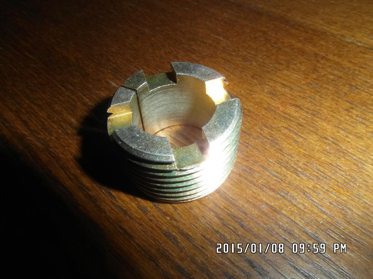

Что за штукенция?
Сегодня менял шаровые на ориджинал. В коробке лежала такая фигнюшка, назначение которой понять не удалось! Для чего она нужна?
Для WJ она не нужна, забей.
А вообще?
Ну так - в целях повышения образованности! :rolleyes:
Это сменная(ремонтная) ответная часть конуса пальца шаровой.
@mexaniktg, :wacko: Че сказал-то вообще??? :D
Спасиб!
это ж развлекуха на вечер посидеть погуглить
это для веса кладут! попробуй взвесить без нее и с ней! с ней коробочка 2 рубля!без нее 700!)))
А что - в Америке шаровыми на вес торгуют?! :blink::D
нет, но за доставку больше берут за вес))) :lol2: :lol2: :lol2:
