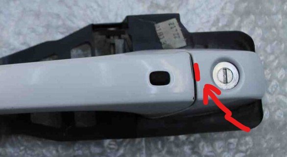

У меня проблема более интересного характера.
снимали ручки для покраски, когда все собрали они работали - и закрывают и открывают. Но как только авто обесточивается (уходит в спящий режим), они перестают работать. Можно открыть с ключа, открыть/закрыть любую дверь и они снова начинают работать, пока авто не обесточится.
по диагностике ошибки по датчикам в ручках.
сами датчики в около идеальном состоянии, провода без заломов - но для эксперимента купил две ручки, вынул датчики, один из них переставил и точно такая же ерунда.
какие мысли?

@Dexter holland , дело не в датчиках. В ответной части ручек стоит магнит. Маленький такой, черный. Это обычное явление для данного процесса. Сняли ручки - просрали магниты. Потому что никто не знает из сервисменов о них. Хотя нет, Мопар + уже в курсе.

@Inga если авто простоит сутки ручка не работает? Только с ключа?

у вас они работают без открытия и закрытия дверей... а у автора вопроса надо открыть - закрыть дверь с брелока, открыть ее физически и потом ручка работает только один раз, до повторного открытия - закрытия дверей

А нету фотографии где именно стоят эти магниты и как выглядят? Всё равно не до конца понял, где их место - а у меня уже четыре передние ручки разобраны на секундочку:) и похоже во всех эти магниты утеряны

@Dexter holland Фото самого магнита и место установки в ручке. Там маленькая ниша для него есть. Не ошибёшься.
