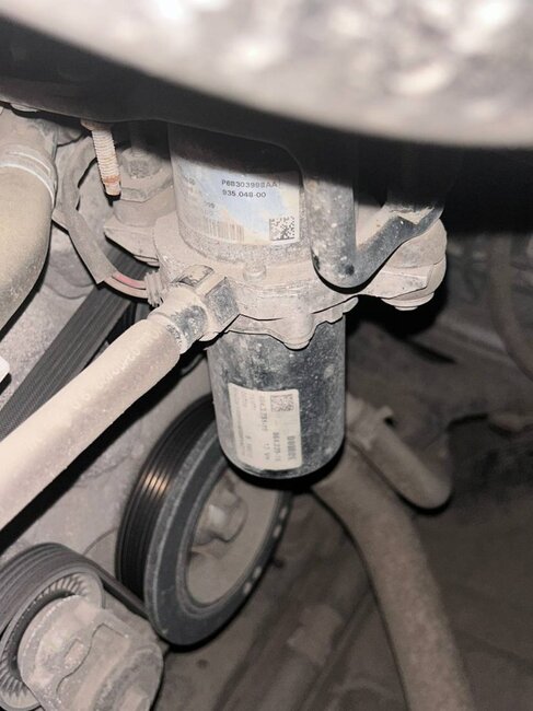

13
Всем привет!
 У меня машина 2018 года, пару недель назад столкнулся с этой же проблемой, загорелась ESC + не работает старт/стоп ( они висят видимо в одной цепи). Глушил, менял положения шайбы и прочее, в итоге  с паузами по нарастающей ошибка стала гореть постоянно. Стал разбираться. В итоге  причиной ошибки стал сгоревший вакуумный насос системы ESC, его заменили по гарантии, но когда поставили новый он молотил не выключаясь. Стали искать причину: => коротыш на клеме под правым  переднем подкрылком ближе к пассажиру. Сказали что это болезнь, влага попадает и усе. Практически все клемы в этих местах надо раз в ТО просматривать и набивать смазкой, чтобы минимизировать влажность, иначе проблема может повториться. В общем сейчас все работает и не коротит. Если что принимайте на вооружение, проверено!
