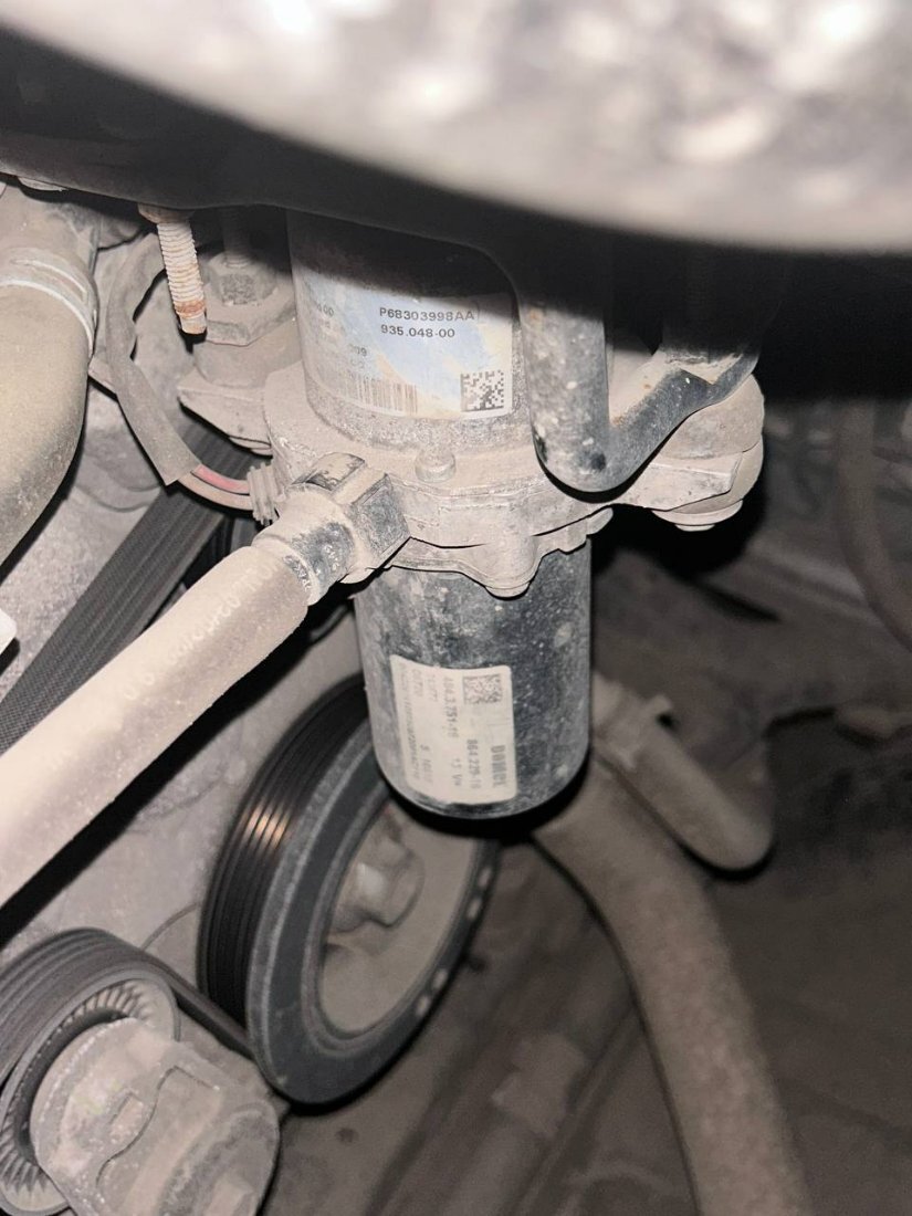

Загорелась лампа ESC
Anderson
Автомобиль: Jeep WK2 рестайлинг
Дополню ,кому то  пригодиться,загорелся чек,сканер показал Р 258 В+дублируется  на панели  старт -стоп,демонтаж -разборка вакк .мотора .показали  мелкую  пыль  наверное  от щеток ,ротор заклинил,продули ,смазали втулки ,собрали .проверили  реле ,предохранитель(который  сгорел)заменили и всё.ошибка сама   пропала,мотор  пережил  "клиническую смерть" ,всё  работает ,не напрягает.

Всем добрый день.
Тоже загорелась ошибка старт стоп и esc, после длительного стояния в пробке. Перед тем как загорелись ошибки начало пахнуть горелым.
Подскажите пожалуйста, кто самостоятельно разбирал насос, насколько это сложно, чем промывали?
Делал сам ; проверил цепь ,выявил неисправность ,вышел  на насос ,Работа  не сложная ,но главное  не растерять  нутрянку ,лопасти  турбинки  ну и понять что  он живой   а не сгоревший,
