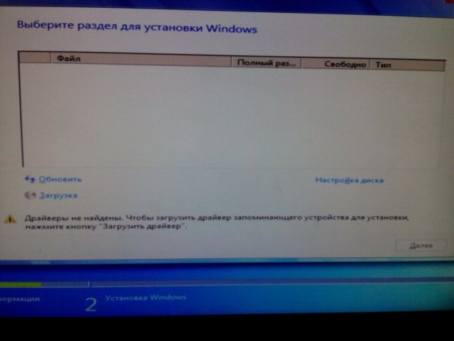

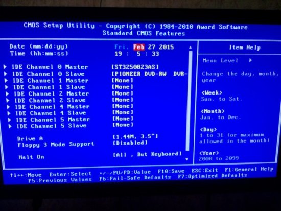

Привет форумчанам! Слетел на днях загрузочный файл для винды,а так как системный диск уже старый ide решено было поменять его на sata.Сборка была уже скачана и готова к установке,но при выборе раздела я обнаружил,что виндовс не видит новый диск.Лезу в биос,но там все в поряде,все читается и видится.Начались танцы с бубном,смена портов САТА,смена шлейфов питания,САТА шлейфов.Ноль эмоций.Беру диск и еду к другу.Подключаю к сундуку,загружаю виндовс-мой компьютер и ВИЖУ свой диск.Форматирую на всякий случай и ставлю на него свежескачанную сборку.ДОМОЙ.Установка,загрузка...BOOTMGR IS MISSING!Ладно я не ленивый,опять установлю.И опять при установке винда не видит мой диск.Сегодня с утра 40 минут просидел перед компом и ноль мыслей в голове.Настройки САТА на ide переключил.Настройки биос сбросил.???.(((.Картинки прилагаются.Очень хочется попросить совета у светлых голов,так сказать,этого направления.Куда молотком бить и что пилить?

Короче скидывай все харды и воткни сигейт, чтоб он встал мастером на IDE Channel 0 Master, а сидюк чтоб увидился на IDE Channel 0 Slave,
потом пробуй внедрёж и посмотрим
Вячеслав,спасибо за отклик.По поводу softа,ты оказался прав.Были конечно подозрения,но где то на последнем места стояли,дело в том,что всегда скачивал 32-х разрядую сборку и не парился(переустанавливаю раз в год).Тем более играл с двумя сборками,одна была дома а вторую скачал у друга.Смутило и то,что железо у нас с ним почти одинаковое(собирал ему сундук я),только видюха на пару моделей повыше и у процессора четыре ядра(у меня три).Отыскал старый диск с ХР и диск обнаружился.А семерка даже один диск увидеть не смогла.Что посоветуешь на будущее,на что внимание обращать при скачивание сборки?

На 2-й картинке справа что даёт функция disabled / enabled onchip SATA-controller,
из-за неё система могла невидеть диск... (в случае, если это твой комп)
Рано обрадовался.ХР обнаружил диск,решил его отформатировать,после пошла распаковка и установка файлов.Перезагрузка и опять выбор раздела.И так три раза подряд.На четвертый плюнул и полез в закрома искать старые загрузочные диски.Нашел целых три.Винда начала просить дрова.Фото с моего компа.Слава,полностью с тобой согласен по поводу ХР и меня она всегда устраивала,но 7-ку стал ставить из-за сына,многие игры не заводятся на ХР.Завтра пойду к соседу скачивать дрова для диска.

Мне кажется надо причину искать в сетапе.
В посте №4 на четвёртой картинке сетапа во 2-й строке стоит 'bootable add-in cards'
Вот этот пункт можно ли раскрыть и посмотреть опции?
И ещё вопрос, ты инсталяху с чего грузишь (с сидишника или с флэшки)?
И ещё посмотри есть ли на твоём сегейте перемычки (если есть, то поставь Master,
т.к. в прежней конфигурации он у тебя стоял слэйвом),
а на сидюке Slave, он у тебя с стоял ТАК только на др. шлейке), просто новые матери по-умолчанию понимают все устройства, а старым НАДО указать

Строка'bootable add-in cards' не открывается т.к.это раздел приоритетов дисков.Устанавливаю с дисков черес сидиром.Ни на одном satовском диске(у меня)нет перемычек,на старом системном ide были,а здесь...

В биосе в Integrated Peripherals в полях
OnChip SATA Controller
и OnChip SATA Type
какие параметры выставлены?

Думаю тебе имеет смысл с аналагичной мамки сетап выставить, как у ребят (например параметры у САШКА М пост"15),
а БИОС обновлять лучше с людьми, имеющими подобный опыт (можно легко мать убить)
и OnChip SATA Type
Пишу с компа на котором мать как у тебя стоит, собралось и завелось все сразу, без танцев
Опередил)
И во второй строке тоже АНCI
Переключил.
Выдало:
Потом:
Прально. Переключил и ставь винду заново.
Так диск с виндой и так стоит в приводе,а привод first boot девайс.Не загружается диск при таком раскладе и все тут.
Ну это уже винт не виноват. Остается либо дефект привода, либо компакт такой с кривой сборкой, либо конфликт оборудования. Попробуй может биос сбрось в дефолтные настройки, переведи в аснi все и пробуй заводить систему. Винты с архивами не подключай.

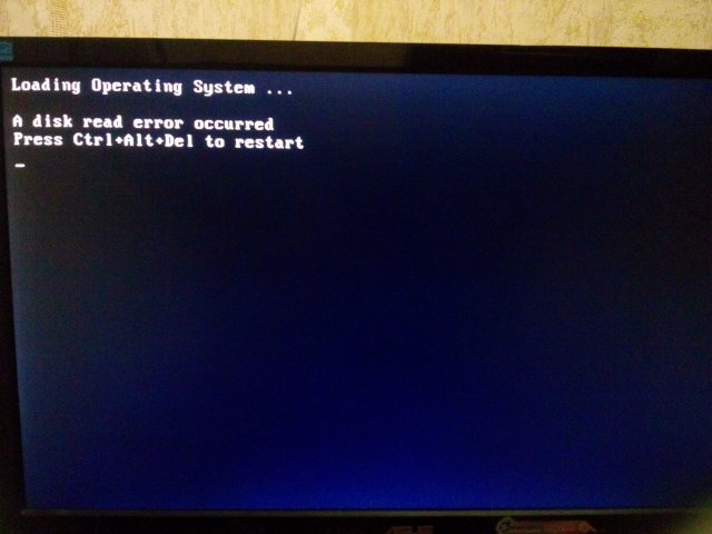

Итак,что имеется в сухом остатке: отключил все диски и оставил один привод, но его в биосе почему-то не видно:
Далее при загрузке выдает вот это:
потом это:
и далее до выбора диска,но дисков нет,ибо отключил.
Если втыкать привод в САТА2,то выдает это:
и
В паре с диском с привода вообще ничего не заводится.Сорри за резкость,автофокус долго думает.

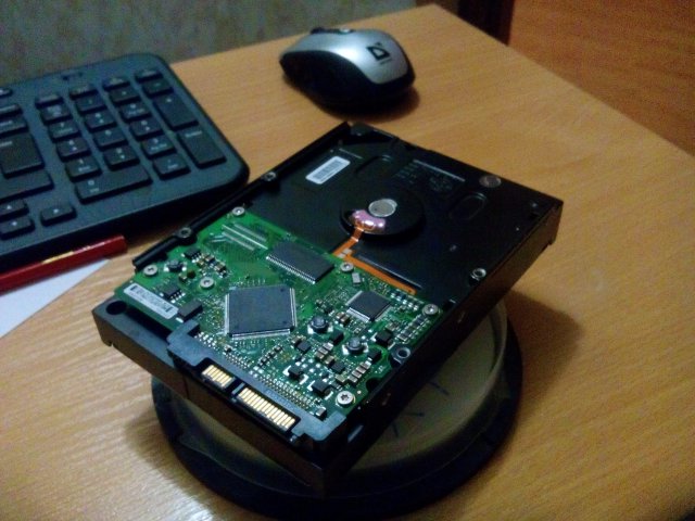

И ещё можешь сфотать свой хард со всех сторон?
Подключал с приводом Хитачи,потом ВДшку.
В биосе такая же картинка, как на первом фото в предыдущем моем посте. Но привод загружает винду до выбора диска.
Далее:
Слава,привет.
Остальные диски выглядят так же,только марка другая.:))
На 1-й картинке в 30 посту надписи у шпинделя есть? По фото не видно
