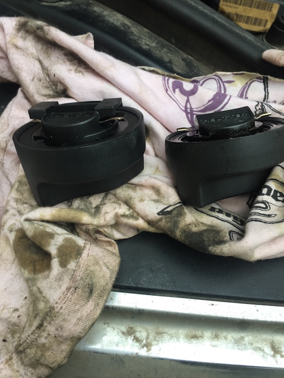

Поставил новую крышку Мерсовскую, есть отличия....    post-8659-0-02614400-1488543019_thumb.jpg
Теперь, вот такая неразбериха - толи масла было меньше, я просто не разгледел на щупе..., но это возможно, ладно....., когда залил литр, стало чуть на миллиметра 2 выше минимума, это тоже ладно..., но когда влез ещё литр, то уровень дошёл до середины уровня только... Вот я и не пойму, сколько же у нас входит от минимума до максимума? Вроде всегда подливал, как раз приблизительно литр..., а тут....?
Ну а так, залил, поставил крышку, прогрел, погазовал, позатыкал клапан - вроде пока нормально...., будем на ходу смотреть как....
