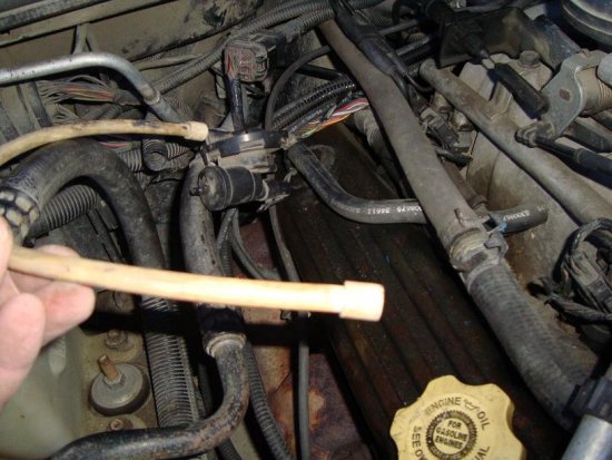

Здравствуйте уважаемые форумчане! Вы мне не раз помогали дельными советами и на этот раз надеюсь на Ваш бесценный опыт. Проблема в следующем: Гранд 1992    5.2   Снимал датчик коленвала когда снимал коробку и возможно немного стянул гибкую трубку с какого-то датчика. Сегодня после пробной поездки на перебраной коробке подъёхал к гаражу и гранд заглох после попытки завести ни одной вспышки не последовало чего раньше не наблюдалось даже в 30 градусный мороз. Открываю капот и вижу белый гибкий шланчик который не подсоединён по моему в этом причина. Поискав на впускном коллекторе я не нашёл откуда спала эта трубочка. Прошу Вас кто сталкивался с подсоединением данного устройства подскажите где смотреть или нащупать. А может и не в этом причина. Буду рад Вашим советам. Заранее благодарю за участие.

А я вот тоже находил такую трубку))но обнаружил при появлении шипения под капотом,не помню точно справа или слева где то в районе над крышкой клапанов и под впускным а может и на самом впускном коллекторе штуцер мааааленький такой торчит и шипит себе,затыкаешь пальцем-глохнет,вот думаю у тебя там же она была
Автомобиль: Гранд чероки 1992 5.2 249
Город: Ханты-Мансийск
Там не удобно осмотреть на ощупь найти не могу. Я предполагаю, что клапана ЕГР у меня нет и соответственно и цеплять трубку некуда. А не заводится по причине отсутствия искры с катушки зажигания. Заказал новую за 1200 скоро должна прийти поставлю и отпишусь.

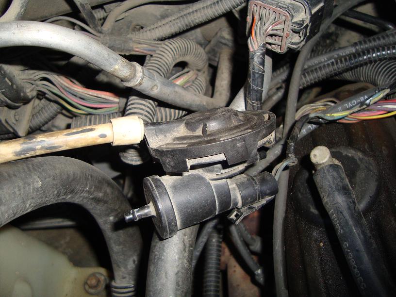

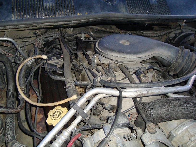

Автомобиль: Jeep ZJ 95 5.2 LTD
Город: Тюмень
Правда EGR тут не при чём, судя по фото EGR заглушен, у себя снимал все трубки с этого клапана "шипит" но заводится (ездить не пробовал)
Город: Тюмень
Нацепил не на тот штуцер, на твоём 3-м фото штуцер который смотрит на двигатель (после него надпись VAC) и должен соединятся с твоим белым шлангом, но рас у тебя ответной части нет (от этого клапана, или ты её не нашёл) то этот белый шланг надо плотно заглушить и оставить эту чёрную "приблуду" просто с подключеным эл. разъёмом вот и всё.
