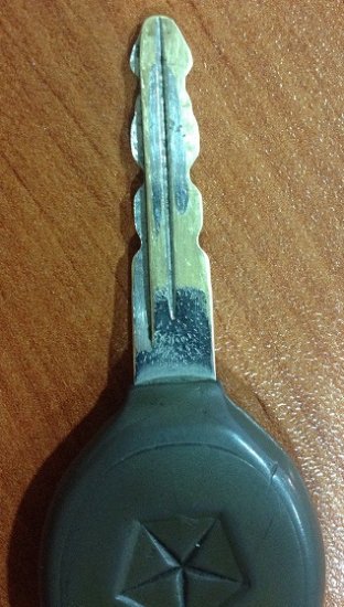

Да там не трудно сделать... проще кнопки :)
Надо лишь немного сгладить края на ключе и счастье наступит.
Сделайте дубликат у обычного ключника и попробуйте его немного наждачкой или легким напильником обработать чтоб гладенький был.
Я делал копию ключа жене (один потеряли), он поначалу тоже упирался, не хотел выходить, она жутко бесилась на тему ключ отдельно брелок отдельно.
Чуть-чуть уговорил его наждачкой и все счастливы.
Вот для наглядности фотки моего ключа, видно выработку. с обоих сторон одинаковая.
а 3 из 4х потому что 4му не надо :)
