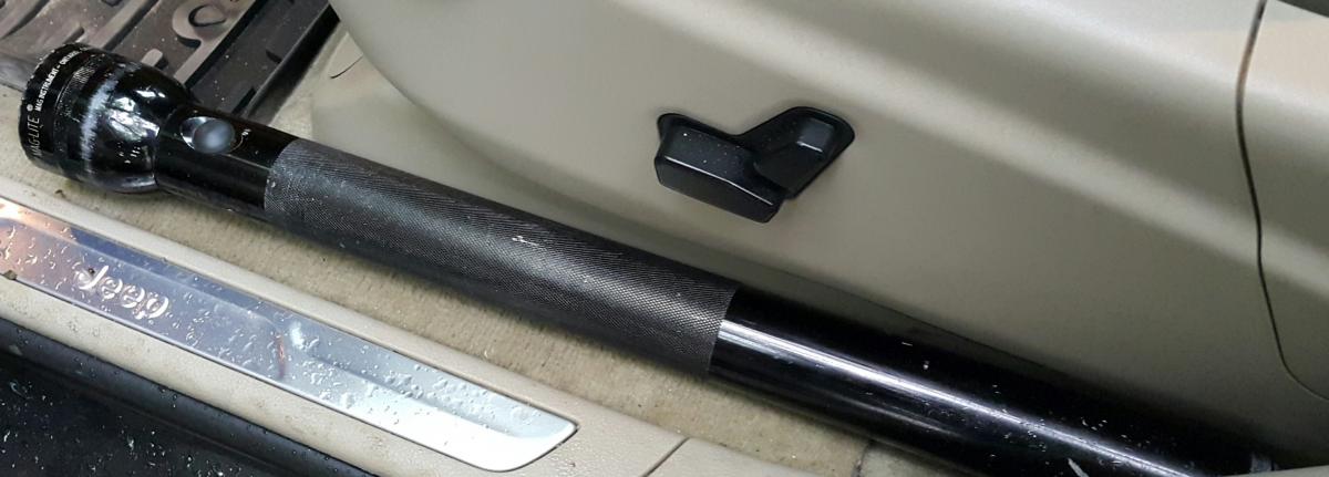

Тоже не работает (батеры сели), но из машины не убираетьсо...
Отгадай, почему?
Вожу такой же в багажнике, думал в салоне будет греметь.... Как не сильно гремит)?
646
Город: ЭлектроГетто
вообще не гремит
и не елозиет, упираясь "головой" в стык коврового покрытия пола
