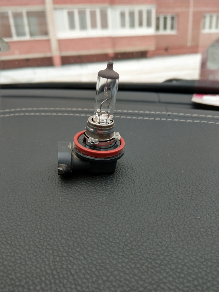

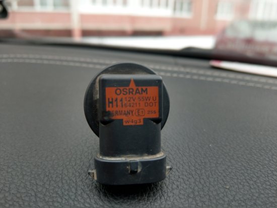

Прилагаю фото лампочки и разъема. Вслепую одной рукой этот разъем не открыть

К сожалению нет. Можно так как я:вывернул колесо далее по тексту. Самая проблема - снять клеммы, т.к. там защелки нужно сбоков аккуратно отжать. При этом провода не дают вытащить лампочку наружу - нужно лезть отверткой в технологическое отверстие и работать там.
Можно немного облегчить - снять нижний свес (но я не стал заморачиваться - хлопотно) и если есть яма или подъемник - то наверное будет проще снимать.
Нужно обратить внимание на аккуратную постановку лампочки - после постановки разъем смотрит вниз на 6 часов (я одну лампочку умудрился поставить неправильно - когда включил, то свет падал вниз, пришлось на вновь нырять под колесо и наощупь искать правильное положение).
Главное - решиться на этот подвиг, либо ехать сервис, платить деньги и смотреть на работающих людей - говорят тоже доставляет удовольствие. Но по времени проще сделать самому (да и дешевле).
