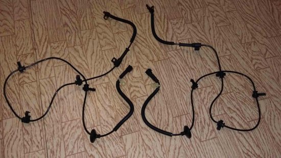

Автомобиль: KJ 2.8 CRD 2007 GDE Eco Tune
Пришли два датчика абс с алиэкспресса, позиционировались как левый и правый передний. Оба одинаковой длинны и геометрия не отличается. Как определить какой из них куда, или неважно? На датчиках разные надписи GL326 и GL428.

@orm2, у родных датчиков есть небольшой изгиб внутрь авто , т.е. датчики зеркальные . Когда будете вынимать старые , сразу поймете . Вот тут я фото выкладывал  http://jeep4x4club.ru/forums/topic/30638-podshipnik-stupitcy-perednii/page-8
Старый датчик обычно обламывается при демонтаже . Приходится его обсверлить по периметру (глубину прикинуть по новому датчику) , ввернуть в него саморез и достать . Вот так он вытащился у меня post-10449-0-90312000-1441123152_thumb.jpg
Выходит обманул китаец, положил два одинаковых датчика. Ещё раз внимательно посмотрел, не отличаются ни разу. Но вот номера на них разные, это и смущает.
