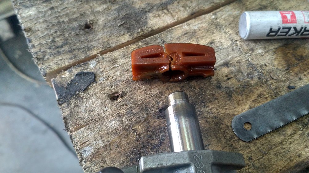

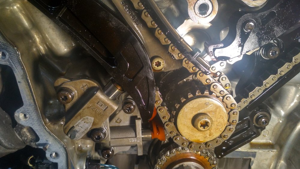

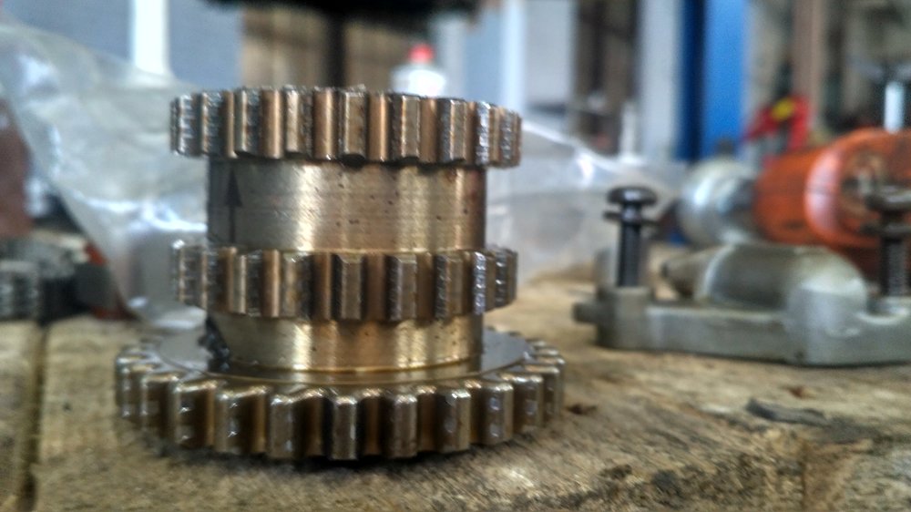

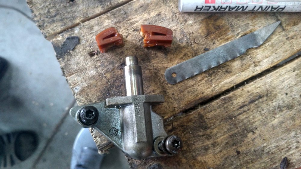

Небольшой отчет по теме. Надеюсь будет интересно и расставит точки над и....
Был стрекот при запуске , такой, как тут обсуждали. Пришли к выводу что цепь. Разобрали. Картина на фото понятна . Натяжители в крайнем положении. Самое страшное ,что натяжитель промежуточной (короткой) цепи а вернее его пластиковый башмак, был сломан и вторая его часть валялась в поддоне. То есть обрыв второй половины грозил перескоком а то и обрывом цепи. Как оно работало , ваще не понятно.
Разбирать ооочень много пришлось ,вплоть до опускания подрамника и т.д. Три дня работы на станции.
Теперь все ОК!
Да забыл. Джип Гранд Чероке 2010 года. Пробег 180000 Мотор 3.6

Три фактора:
1. Я третий владелец авто ( сейчас на одометре 135000) предыдущий владелец сказал что отмотано около 50000. Как на самом деле не знаю но судя по всему остальному, не похоже что больше мотали.
2. Никто не отменял моточасы. что естественно дает износ. Машина стоит а мотор работает.
3. Мои сервисмены нашли спецификацию,где сказано, что именно в моторах с 2010 по 2012г.в  3.6  бенз.  интервал замены цепей составляет 74000 миль=120000км.
как то так...

3 часа назад, Poland сказал:
Приветствую. А, что поменяли в конечном итоге?
Меняли все!! Четыре цепи, три натяжителя, башмаки, звездочки и.тд Дорого все конечно. Но авто делается с расчетом ездить долго и счастливо)))
