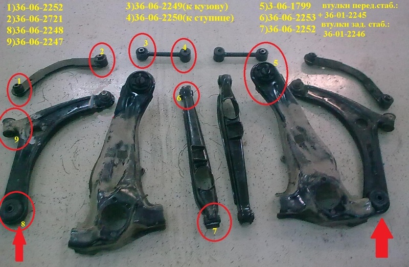

Вот тут можно посчитать - подвеска либирти/компас 2006-2011
Автомобиль: Jeep compass 2012
Город: Северодвинск
Хорошая помощь при подборе сайлентблоков!
Позволю себе одну ремарку: номера 6 и 7 необходимо поменять местами (6-наружный; 7-внутренний).
Скажите, данная схема действует для компасов 2012-15 гг.?
Город: Северодвинск
Считай, что я и обратился за подсказкой!
Знаю, что оригинальные рычаги идут под разными номерами в зависимости от года выпуска.
А вот про "Точку опоры" такого сказать не могу! На их сайте compass вообще не пробивается. Приходиться искать под caliber`ами или еще какими марками. Вот и спрашиваю у знающих людей.
Город: Северодвинск
Вот и начал с заднего нижнего поперечного...
Постепенно хочу все на полиуретан заменить, вот и нужно знать, могу ли пользоваться вышеприведенными артикулами на фото.
Кстати, понравилось качество исполнения сайлентблоков у "Точки опоры".
