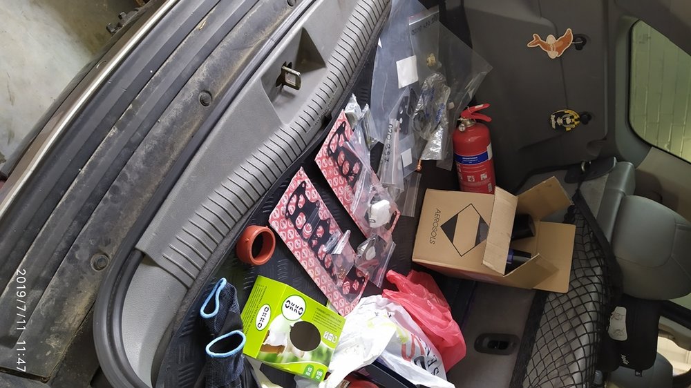

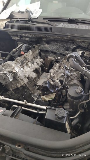

у меня закончилось всё заменой мотора так как в старом коленвал уже не ремонтировался.
Заменой только коленвала не обошлось бы, намечалась тогда полная разборка мотора до последнего винтика и промывка так как везде стружка.
нашел другой мотор с пробегом 98т миль (англичанин), стоил 1000 евро
отдали со всеми деталями через которые масло подходит - с насосом высокого давления, с вакуумным насосом...... сняли только турбу, форсунки и впускные коллектора
еще полтыщи евро ушло на прокладки, промывки, жыжы все и фильтры, заодно заменил сайлентблоки на переднем редукторе
делал все сам не торопясь - ушел месяц на работы.......
сейчас надо старый двигатель на болты распродать
124
Автомобиль: ..........Jeep Grand Cherokee WH CRD Overland
Город: ....Vilnius
пара фоток с процесса
