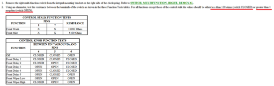

Сергей, митчел вкратце говорит:
1. проверь механизм трапеции, не подклинивает ли
2. если ток на мотор дворников меньше 6А, проверь проводку выс/низк скорости от мотора до TIPM
3. если трапеция не подклинивает, но ток больше 6А, замени мотор
Принцип работы:
модуль SCM (Steering Control Module) опрашивает состояние подрулевого переключателя и отправляет его
в модуль EMIC (ElectroMechanical Instrument Cluster) , который в свою очередь отправляет данные в TIPM.
Процессор TIPM  рассчитывает длительность сигналов, подаваемых на мотор дворников в зависимости от
принятых данных о положениии подрулевого...
Смотрим приложенную картинку как проверять подрулевой.
Ну и массы в подкапотном стоит проверить однозначно...

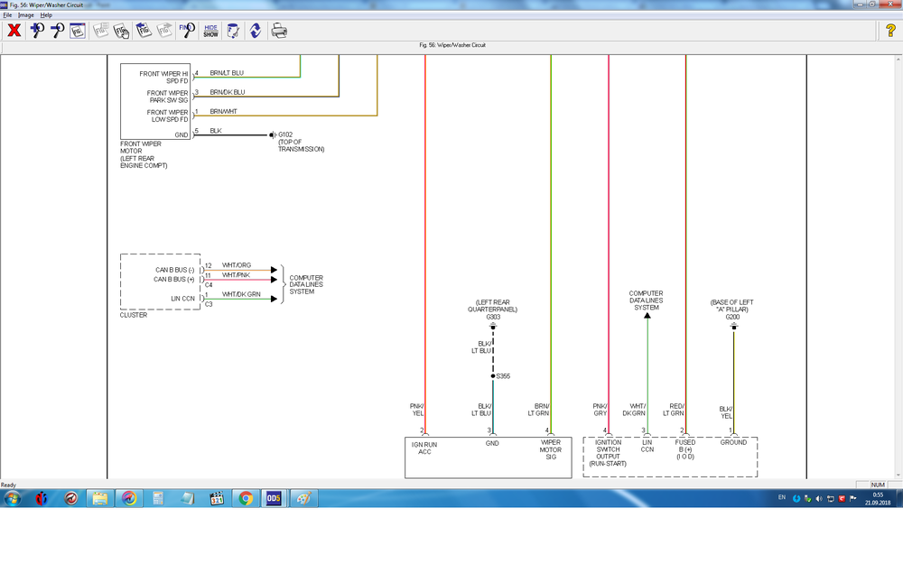

з.ы. реле под подкрылком не влияет на дворники, можешь туда слазить чисто в профилактических целях.....
Схему не могу нормально выцепить из митчела, 2-мя частями прикладываю.
Всего наилучшего.
Изменено пользователем Voldemarych
Добавил электросхемы
