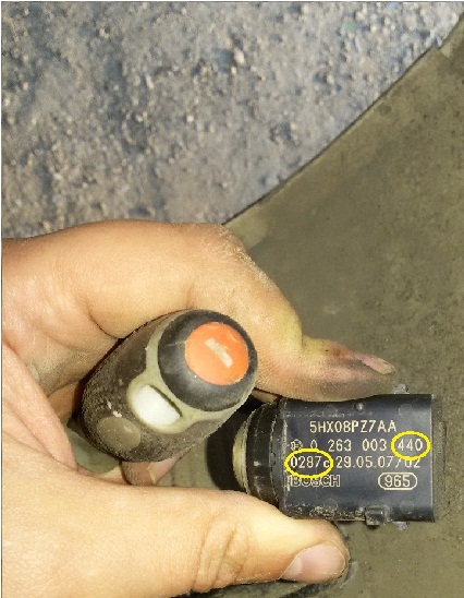

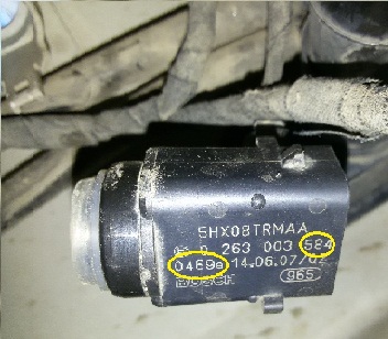

Друзья, а можно еще раз для тех кто на бронепоезде - задние и передние датчики взаимозаменяемые? А то почитал, и смотрю разные мнения. У меня по номеру детали передние 5HX08TRMAA и задние 5HX08PZ7AA визуально они одинаковые! кроме того у них у всех разные последние четыре цифры, а у передних и задних отличаются отличаются последние семь цифры. что это значит?
  • 4 месяца спустя...
под покраску 5HX08TZZAB
А можете сказать почему стоял 5hx08trmaa и работал?
Они взаимозаменяемы?
