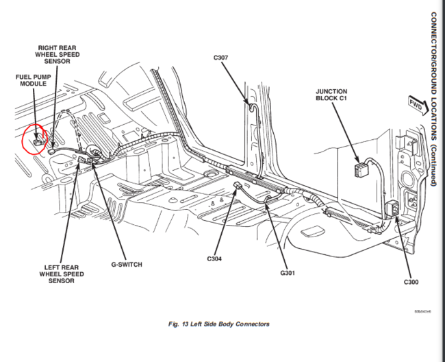

Здравствуйте уважаемые джиповоды, вопрос по этой теме, кто разобрался в этой причине, у меня просто тоже такая проблема, найти не могу, кто подскажет!?
У меня была такая проблема, был плохой контакт на разъеме питания бензонасоса, который под машиной.  Тоже мог внезапно заглохнуть, после ямы или а в мокрую погоду вообще не заводился.  Почистил его и все норм!
