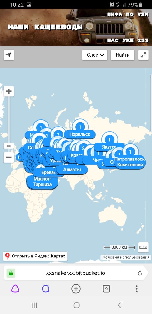

Знакомые на карте.

29 минут назад, Аркадий34 сказал:
"Плавание" и поперек это разные вещи.
А поточнее ? Вдоль что-ли  плавает ? Заныривает вглубь асфальта ?
