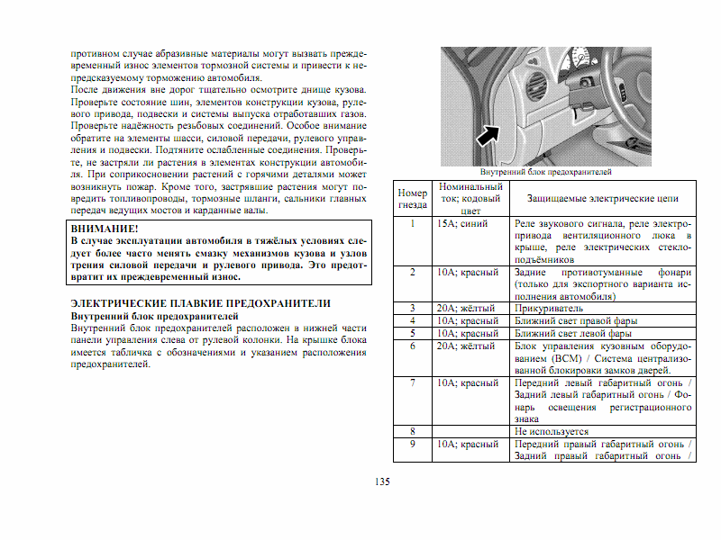

Еше сказал что должен быть еше один блок силовых предохранителей(те которые под капотом всего до 50 а) и я его не нашел
Картинки под спойлером:
post-20071-0-18545400-1453972991_thumb.png  post-20071-0-85760000-1453973288_thumb.png
post-20071-0-70297100-1453973304_thumb.png  post-20071-0-61435900-1453973582_thumb.png
post-20071-0-97496600-1453973589_thumb.png  post-20071-0-03316200-1453973595_thumb.png
Этот блок тоже нашел,электрик еше один хотел☺. За таблицу огромное спасибо. На крышке салонного блока почемуто нет таблицы
