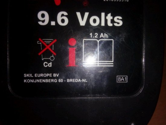

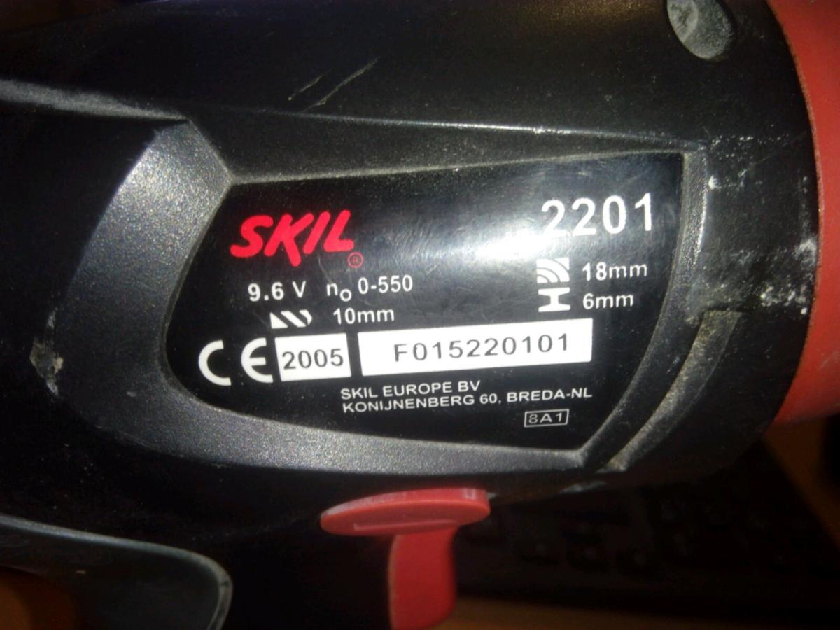

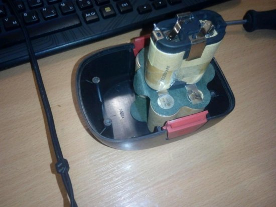

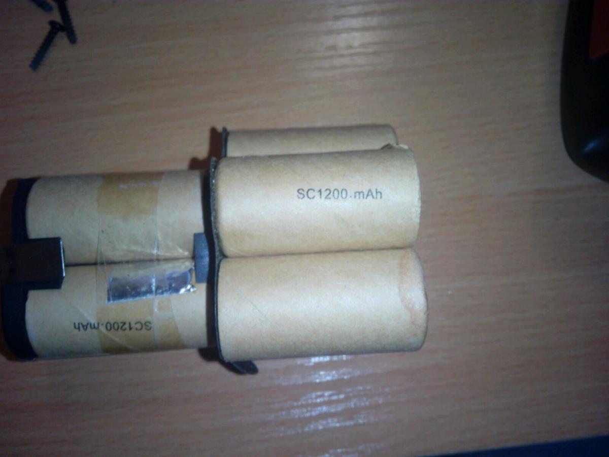

Итак,имею дрель,любимую! АКБ умерли окончательно. После вскрытия блока,увидел,что места хватит еще на 4-е аккумулятора. Собственно сам вопрос. Два! Можно ли добавить дополнительные аккумуляторы? И можно ли поставить аккумуляторы большей емкостью? Просьба объяснить на пальцах.))) Я в электрике,как свинья в апельсинах.

Давай так, производителя и модель озвучь.
Думаю что твой проблем решаем
Денис,привет! Спасибо за отклик! Просто хотел завтра заняться покупкой аккумуляторов,дел много дома накопилось!)))
Фирма-СКИЛ. А модель,я так думаю 2210. На оф. сайте эту модель в утиль сплавили,даже в архиве нет,я уже не говорю о продаже доп. аккумуляторного блока.

Тезка. Есть человек готовый соединить,спаять новые АКБ. С меня только их покупка,но перед покупкой хочу решить вопрос,что и в каких кол-вах можно пихать,а что нельзя.
