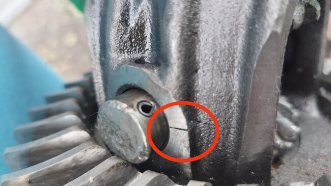

Привет форумчанам ✊ Похоже обнаружилась еще одна ( если не главная ) причина разрыва редукторов WK2. В последнее время у меня было несколько случаев разрыва, вот собирал фото, готовил материал. Думаю это один из тех самых элементов программируемого разрушения или мин замедленного действия. Итак: обнаружил что палец (ось стеллитов ) фиксируется пружинным шплинтом лишь с одной стороны ( на фото ). То есть дырка в корпусе диффа не сквозная и шплинт не продет сквозь палец. IMG_20220721_174759.thumb.jpg.82c1d9ee89f2c60974e6f2d6d5803b62.jpgв итоге имеем конструктивной слабое место которое выстреливает при повышенных нагрузках на дифференциал, в основном вижу буксовках, но иногда даже на внешне идеальных шестернях дифа стопор уже бывает сломан, то есть один шаг до беды.тактIMG_20220731_142326.thumb.jpg.9cc9014e43b6c137a35dcc7f9b90ff4d.jpgпоэтому с тех пор как обнаружил это с месяц назад, стал переделывать все стопора пальцев по собственной технологии, во избежании глобальных разрушений в дальнейшем.  Фото подверждающие связь буксовок с поломкой стопора.IMG_20220721_174558.thumb.jpg.cd5144759d060d0a05049086b9c8885a.jpgIMG_20220715_194340.thumb.jpg.175c449277f44a9bea2dc5475d9247ce.jpgа это уже выпавшие пальцы, которые бьют в шестерню хвостовика, на этой стадии как правило редуктор уже не ремонтопригоденIMG_20220721_174626.thumb.jpg.f56632cb795d90b700fe704b45cb1f9d.jpgIMG_20220721_174607.thumb.jpg.9d86edadebdb0d6ae3e0a2fa0ad54176.jpgIMG_20220721_180427.thumb.jpg.813acba7f01ffc2871f8e0fa2eff51d0.jpg ну и трещина в диффе это последняя стадия перед его разрывом и  последуюшим разрушением корпуса ( иногда не сразу, зависит от условий движения в этот момент )IMG_20220815_154050.thumb.jpg.896560aa82805ab655a89e3f4be47724.jpg кто то из клиентов сказал мне что был даже рекол ( отзывы ) по этим редукторам из за их разрывов в гарантийный период. Не знаю насколько это авторитетно, тут наверное спросим Андрея UP6. В общем не буксуйте сильно друзья, сходить за буксиром много дешевле ☝️

Вот еще двое из ларца, одинаковых с лица 😃 причина - те самые выпавшие пальцы, оси сателлитов из за сломавшихся стопоровIMG_20221025_194139.thumb.jpg.83e331cb018ca0a955f46c04bdbcc636.jpgIMG_20221025_192030.thumb.jpg.cfd0da8febd4d452ecc47be2746d3be0.jpg

@Олег с Ботанической , спасибо за информацию.
Так понимаю что простого способа проверить (и заменить) этот стопор пальца нет? Только сняв и разобрав весь редуктор?
239
Автомобиль: 892
Город: Mocква
48 минут назад, hades сказал:
Увы только так. В зоне риска дорестайл 3.09 особенно. Рестайл 3,45 рвет гораздо реже, там разница в толщине стенки дифференциала как раз в районе оси сателлитов, на днях сделаю фото сюда.

Да в том то и беда что никаких признаков до выпадения пальца, только после этого, когда он бьет в хвостовик могут проявляться звуки, закусывания при трогании на малых скоростях, при разворотах. Интересно что на фото редуктор с оторванной боковиной своим ходом доехал до сервиса и когда механик сел загнать машину на подьемник - хрясь и редуктор вскрылся, лужа масла и печаль в глазах владельца  😵 а просто совпало, что палец видать вылез побольше, уперся в зубья хвостовика, нагрузка и тонкий алюминиевый корпус рушится. Но я думаю что уже на момент приезда в сервис узел уже был не ремонтопригоден. Хотя у меня и есть успешный опыт ремонта выпавших польцев, это скорее исключение. Не должна быть разбита дырка под палец в корпусе диффа, сильно забит торец хвостовика и т.д.

Вот на фото слева толстая стенка с рестайла, справа дорестайл. Встречаются на дорестайле 3.09 толстые стенки, но много реже. Думаю это те что уже поставлялись в запчасти и редуктор был уже заменен, либо поздние версии ближе к рестайлу. Но сильная буксовка одинаково губительна для обеих, так как ось сателлитов висит на шплинте одной стороной. Вчера услышал трогательную историю от нашего форумчанина Андрея из Пскова. Авто которого уже 3 месяца висит на подьемнике.......попрошу его рассказать ее тут. Будет интересно.

Ну вот она и связь буксовки с выпаданием пальца. Раньше помню на старых кузовах когда народ строил для серьезного бездорожья ZJ, WJ не раз встречал что от быстрого вращения сатьелитов при буксовке ( для чего в общем то, они не предназначены ) масло не успевало поступать в пару сателлит- палец и сателлит приваривало к пальцу трением, срезало тут же стопор и палец крутился вместе с прихваченной шестеренкой, пока не разбивало дырку в мягком чугуне корпуса дифа. Тут как видим от вращающего момента срезает слабенький стопор, да еще одной стороной крепящий палец, до сварки дело не доходит. В общем редуктор можно было бы этот спасти если бы на момент разбора был обнаружен выпавший палец. Так что в десятый раз повторяю владельцам ВК2. Не буксуйте серьезно!!! Сходить за буксиром или взять у друга 80й  ( далее по списку 100й, 200й, 300й ) крузак много дешевле!  Так что если есть у кого 3.09 в любом состоянии, сообщайте. 3 месяца машина висит на подьемнике😬 будь я директором этого автосервиса, давно бы сделал харакири.......
