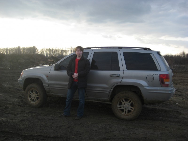

Помнится, когда я учился в первом классе (93 год) была у меня мечта - черный Гранд Чероки. Шло время...
И вот в прошлом году мой друг и говорит что пора бы ему машину менять, возьму-ка я себе Гранд второй - отличная машина. Лично я до того момента плохо в американцах разбирался, все больше по немцам, поэтому пришлось лезть в интернет чтобы понять что это за машина и дать рецензию на его выбор smile ..Провел в интернете несколько ночей и понял - это мое. В марте начал искать варианты, одновременно нашел покупателя на свой Меган. Пересмотрел за месяц 12 или 13 машин в бюджете 500-700 тысяч, все были с какими-то проблемами.
В итоге решил пожертвовать годом выпуска в пользу состояния. Выбор пал на 2001 год, 4.7, австриец с пробегом в 90 тысяч.
Реальная дата выпуска 25.10.2000, но ПТС был выдан таможней в июле 2002 и продана первому владельцу в январе 2003-го. (Интересно, где же 1.5 года машина болталась?) 7 лет на ней ездила женьщина, в начале этого года машину купил парень и через 3 месяца продал ее мне, мотивирую продажу "хочу 3-ий гранд". Из проблем только сколы на бамперах, глубокая царапина на 2 двери (привет первой владелице wink ) и неработающий подогрев сидений. Подогрев починил своими силами. По подвеске в сервисе приговорили замену 2-ух рулевых наконечников, один сайлентблок. Поменял масла, фильтра, колодки. Воткнул в родную магнитолу адаптер от Триомы чтобы можно было слушать mp3. В общем, осталось сделать локальный ремонт царапины и что-то придумать с бамперами. Или не трогать их чтобы можно было по говнам смело лазить... biggrin
За 2 месяца отъездил 4 т.к. Машиной очень доволен. После Мегана могу назвать 2 недостатка - мала места в салоне для вещей (в Рено был огромный бардачок, лючки, ящечки - всего на 40 литров) ну и расход топлива естественно, было 7.5, стало 15.5. Хотя второй это скорее конструктивная особенность smile

Dover, отличная машина и отличный отчёт! Думаю ему самое место в разделе "Отчёты и отзывы о Jeep", перенёс сюда. smile
Приятно читать, когда чувствуется искренняя радость от обладания автомобилем! Дай бог, чтобы твой Jeep тебя никогда не подводил!
PS Классная фотка! smile
