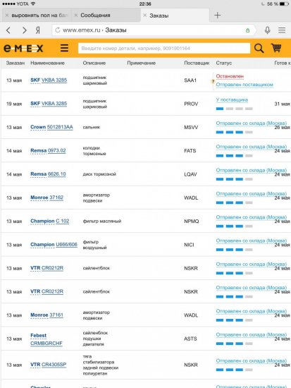

Вячеслав 39 спасибо! Вообщем поправьте, выложу что нарыл, а вы внесите коррективы если необходимо.
1. Передние амортизаторы Monroe 37162
2. Сайлентблоки передние нижнего рычага. Febest CRAB038
3. Подушки ДВС 2 шт, тут думаю перепресовать сайлентблоки, жду Вашего мнения. FebestCRMBGRCHF
4. Наружние пыльники приводов. Посоветуйте варианты!!!!
5. Подшипник ступицы правой передней. GMB GH10030
6. Демпфер на рулевой который. Rancho RS5407
7. Задние амортизаторы. Monroe 37161
8. Задние сайлентблоки продольного рычага. VTR CR0212R
9. Подшипник ступицы полуось. Тут от киа поставлю. SKF VKBA3285
10. Подушка коробки, вроде тоже сайлентблок реально перепресовать. Тоже что и на двс
11. Стойки стабилизатора.VTR CR4305SP
12. Втулки стабилизатора. Chrysler 52088738AD
13. Сальник моста. Не знаю что это такое((((

Автомобиль: Jeep Grand Cherokee 4.0
Город: Irkutsk City
Кому интересно заказал запчасти, список во вложенных файлах
