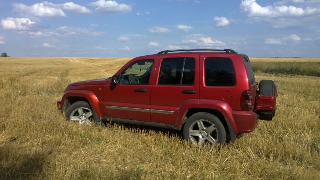

Размер 255/65 R16. Без лифта. Пока нигде не трёт, не цепляет.. Но, всё равно хочу подняться проставками
