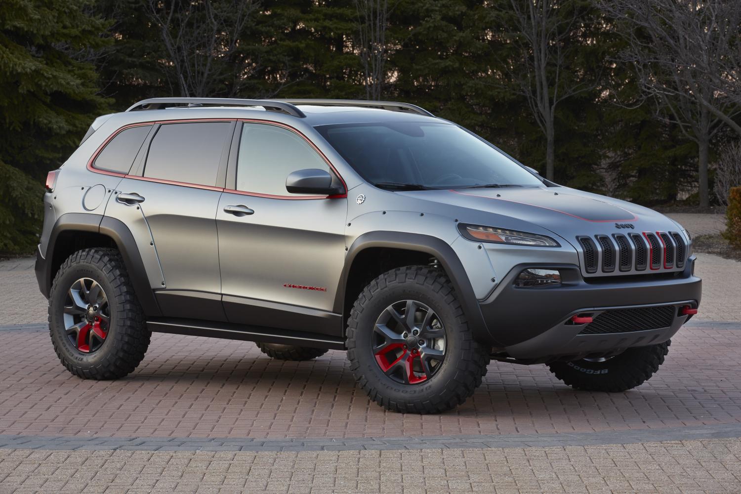

То же хочу "накрасить губы" своему Cherokee)))
Вопрос где взять красную надпись Cherokee на двери, ибо отдирание букав и их окрашивание с прилеплением назад, чувствую до добра на доведут)))
И где и почем есть, что-то типа бушвакеров как на картинке?))

@man_ok, на али и ебее лично видел все или почти все надписи в красном, окантовку для обода диска, гриль, окантовку подстаканников, воздуховодов и дверных ручек в салоне, еще какие то накладки на форсунки и дворники и еще кучу всего.
Если вдруг у вас черные молдинги окон и будете их менять на красные, то черные с удовольствием приму в дар или обменяю на что нибудь бесполезное  :)
