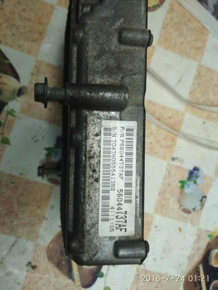

От проданной моей машины, 2005 г, 2.8 crd. 545 rfe.Я когда свой коробас лечил, ку пил с разборки блок тсм, собственнно с ним авто и было продано. Как оказалось проблема не в нем, родной остался. Номерок тогда выкидывал на форум, если интересно гляну. Но не раньше 24.07.

Ок. Глянь номерок....вроде по памяти последние цифры ......731

Да, кстати - есть проверенный ТСМ : 56044737AF. Мне обошелся в 60 вражеских. Это с предыдущей страницы

Да, вчера специально посмотрел в гараже номерок мозгов....последние цифры 737А1(может так F стёрлась)....должны подойти без перепрошивки....

После буквы вряд-ли цифра. 24го скину фото

Только добрался.

ОНО!
