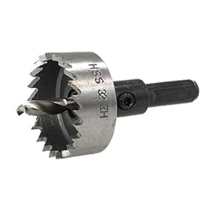

Следующий шаг - найти провод, кто подскажет, какой нужно и где купить? Еще сверло 32 мм надо  :P 416WKWOvAwL._SY300_.jpg
В любом хоз.маге рублей 80 будет стоить.

А сверлить-то аттракцион будет еще тот. Сверло на фото обычно применяют для древесных материалов, и то немного разбивает дырку. А тут тонкий металл+ поверхность не ровная. Наверно лучше использовать высечные электрические ножницы по металлу.

@srs3491, возможно надо балеринкой по металлу это делать. А если опыта подобных работ нет, то я бы не стал "набивать руку" на таком проекте....

  Brandon Heat сказал:
Оно то же для толстого материала, тогда уж лучше ступенчатое сверло. На хорошее ценник то же ничего себе... :blink:

насверлить мелким сверлом отверстий по периметру, и потом напильников доработать?  :D
