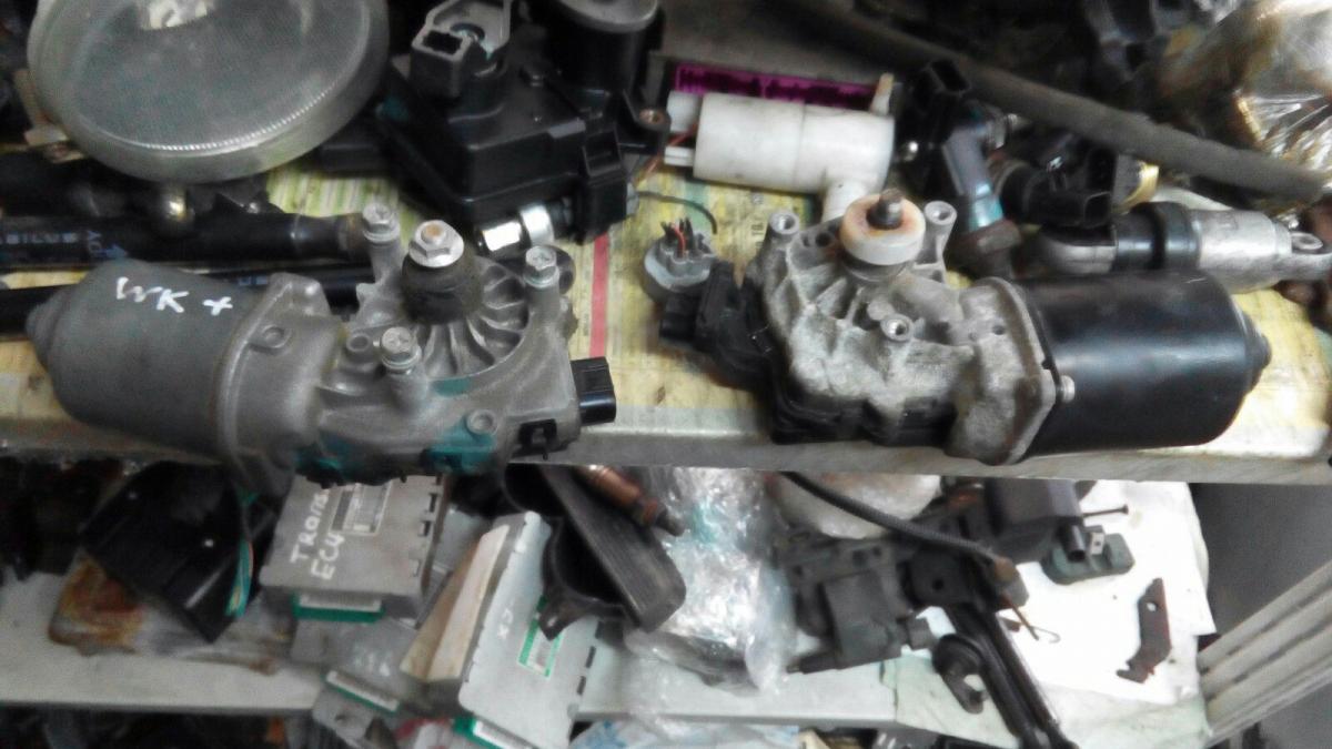

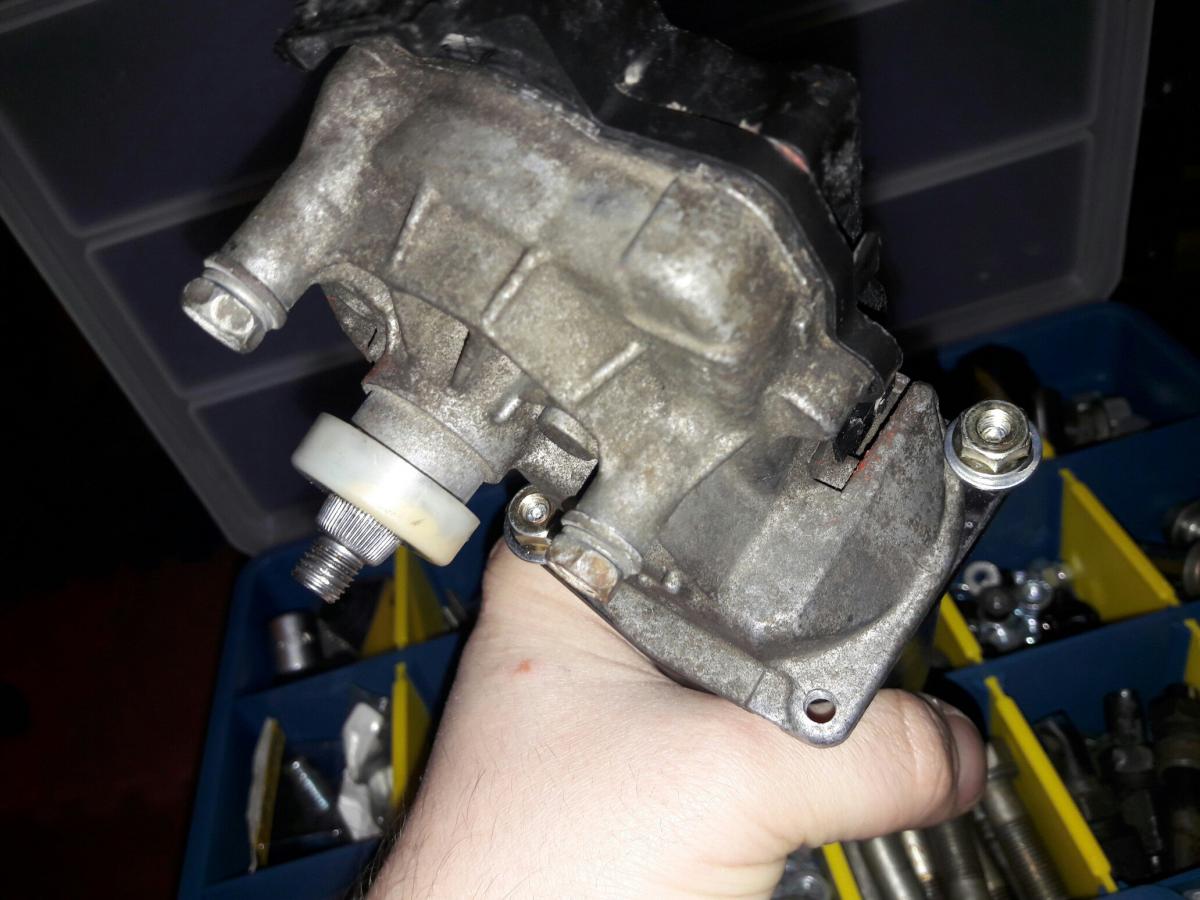

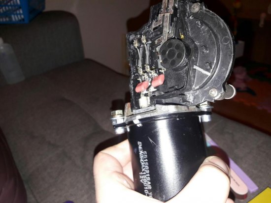

Повернул крышку так чтобы скорости работали верно, получилось на 90гр ее надо повернуть, чтобы магниты встали так же как на европе. Уши перестали совпадать, зафиксировал болтом, гайкой и шайбой.

Подведу итог.
Все работает исправно, вполне себе годный вариант ремонта за скромные деньги. Новый мотор продается только с трапецией в сборе и стоит от 10к с большими сроками поставки.
Итак кратко о ремонте:
1. Покупаем праворукий моторчик
2. Выясняем причину гибели своего. В 99% случаев я уверен что это ржавчина крышке ротора, так как снизу какой-то интеллектуал сделал отверстие для вентиляции, через него вода и попадает в моторчик и со временем ротор просто прирастает к магнитам при этом ломая их. Может еще сам вал закиснуть, который к кривошипу трапеции крепится, но тогда его надо просто ВДхой пролить и этого достаточно. Но 99% причина в смерти ротора.
3. Разбираем праворукий мотор, откручиваем 2 болта на крышке и половиним его. Берем от него крышку ротора, та что черная с магнитами внутри ну и сам ротор если он пострадал. Мой ротор тоже был при смерти.
4. Так же смотрим контактную группу со щетками, и если ваши щетки уже изношены то меняем и контактную группу, она полностью идентична с леворульной.
5. Чтобы установить ротор и крышку на свой леворукий мотор, снимаем пружинки которые прижимают щетки, вставляем ротор, пружинками прижимаем щетки и одеваем крышку придерживая ротор, так как при соприкосновении с магнитами пытается выпрыгнуть.
До того как одеть крышку смотрим внутри нее положение подшипника, надо чтобы он стоял ровно по центру, иначе не сможете сомкнуть крышку с корпусом мотора.
6. Теперь самое интересное, над чем я ломал голову елую неделю и что мне подсказал Николай Пименов. При сборке мотора как положено у меня не работала низкая скорость, только на высокой крутил, на других режимах мотор не отзывался. Секрет оказался прост, в праворуком моторе не так ориентированы магниты в крышке как в леворульной, соответственно та обмотка что отвечает за первую скорость не верно начинает работать. Сравниваем крышки и поворачивам праворульную крышку на 90гр, чтобы магниты в ней встали так же как они стояли в леворульной, и вуаля, все работает штатно.
7. Далее получается проблема с крепежом крышки, так как мы ее повернули, то уши праворульной крышки стали висеть в воздухе. Самое простое решение, берем болт, 2 гайки и шайбу потолще, подгоняем это все так , чтобы шайба краем прижимала крышку к корпусу. Очень просто и держит намертво.
8. Ставим мотор на место и выставляем трапецию и поводки, чтобы дворники ходили как положено.
вот и все, бюджет мероприятие кране приятен, так как праворукие моторчики не самая ходовая позиция у продавцов и делать с ними что либо кроме как вышеописанное мною больше нечего.
Для того чтобы вода не попадала внутрь, заклеил дырку скотчем.

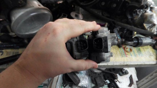

Кстати хочу еще заметить что моторы рестайл и дорестайл разные и имеют разное количество контактов, в доресте 4 пина в ресте 5.
