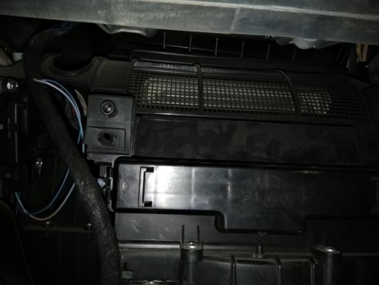

Видимо нет, нашел ее под бордочком. Там над салонным фильтром за мелкой сеткой при включении обдува поворачивается какся-то белая лабудень. И вот она, дойдя до упора, не останавливается, а начинает дергаться и издавать этот противный звук...
Вот. Это я хотел рассказать во второй серии :lol:
Вот она! За сеткой. Как бы ее вытащить...

Это заслонка забора воздуха , улица или салон.Сбоку моторчик.Отключи фишку.
Отключи фишку.
Но если отключить фишку - не будет работать заслонка...

Друзья, а чем закончилась эта история? Сегодня утром точно так же защелкало у меня в бардачке. Чем грозит и стоит ли заморачиваться по этому поводу?
я так и езжу пока, все руки не дойдут разобрать заслонку печки, да и боюсь без снятия торпедо не получится ее высунуть...
Снять бардачок-дело двух минут.
Понажимай кнопку рециркуляции - сразу определиться.

Сам мотор. Обратите внимание, что контакты мотора не припаяны к пинам, он просто вставлен между ними. Пропаиваете обязательно.
motor-retsirkulyatsii-dodzh-dzhorni-i-zapotevayushhee-steklo-03.thumb.jpg.8a0dc9882ca87a32e5f6c7a65e31e8ce.jpg
Ось большой белой шестерни пластиковая и может ломаться, обычно такое происходит у рециркуляции. Если вдруг такая беда вас настигла, покупаете заклёпку необходимого диаметра, рассверливаете корпус, вставляете и отрезаете лишнее. Память может меня подвести, но длина новой оси 27-29 миллиметров, диаметр 4 миллиметра.
motor-retsirkulyatsii-dodzh-dzhorni-i-zapotevayushhee-steklo-05.thumb.jpg.581c38f3eed9e4e5ac6e6f5190f78eea.jpg
Берёте фен с тонким жалом и аккуратно запаиваете отверстие, в качестве замазки используете старую ось.
motor-retsirkulyatsii-dodzh-dzhorni-i-zapotevayushhee-steklo-06.thumb.jpg.c5ed51a5d6e4501d0009987ab151e47b.jpg
Вуаля, можно не покупать новый узел.
Мотор, если что, прячется с правой стороны от фильтра. Место не сильно удобное, но добраться можно. Просто наберитесь терпения.
