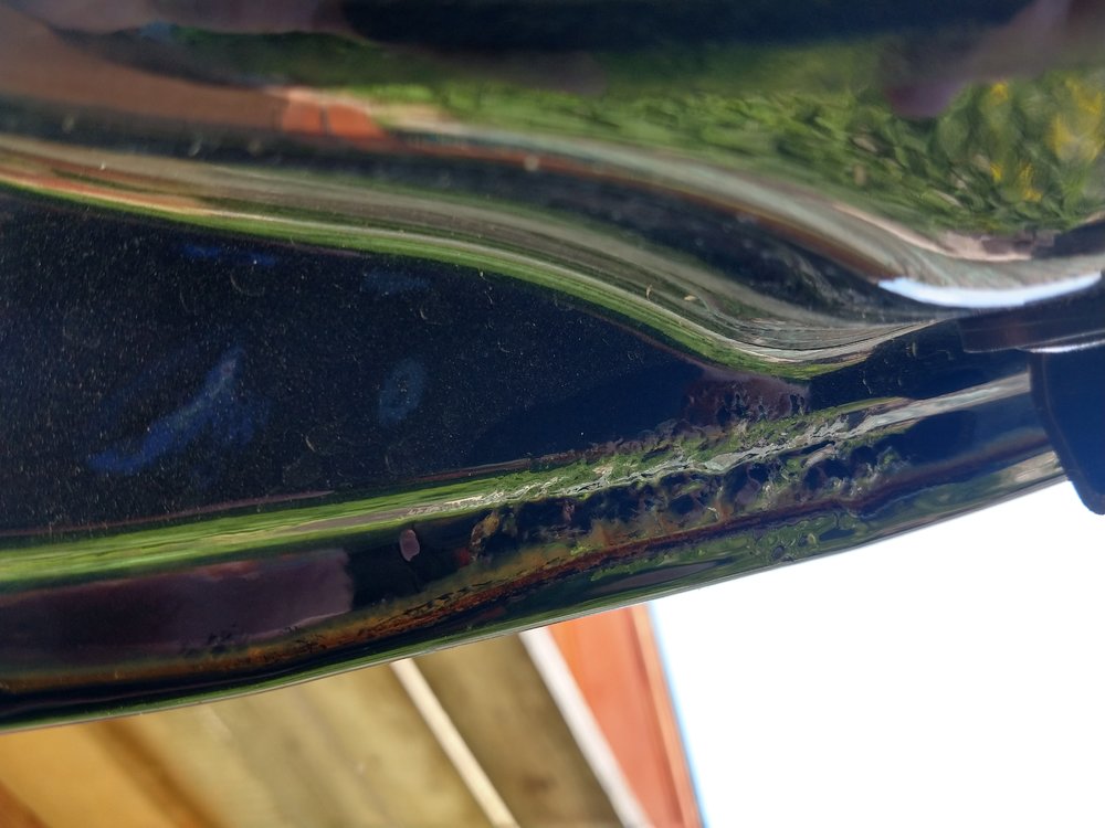

На днях обратился с такой же проблемой (коррозия двери возле ручки) к  дилеру! Гарантия на сквозную коррозию на наши автомобили 7 лет! Именно на сквозную, а у меня как и у многих просто немного вспучилась краска! Машина 2012 года куплена в 13г. Сняли обшивку. С внутренней стороны возле ручки коррозии не обнаружили, зато обнаружили огромный очаг коррозии диаметром около 10 см прямо по средине двери под шумозащитным экраном! через день перезвонили и сообщили что согласовали замену двери! Проблема сказали повальная на машинах этого года! так что ребята не  ците и обращайтесь к дилеру и  ставьте новые двери! Всем добра!

сквозная коррозия - тот еще развод
насквозь за 7 лет даже волга не усеет прогнить
ну так чтобы на просвет дырку было видно
может гвоздем уже дырявиться и будет, но дилер скажет это не сквозная еще!
да, встречал такие машины, без проблем согласовывают

5 часов назад, Ilya82 сказал:
Дверь одна, или обе под замену?

В 07.11.2018 в 22:46, Евгений сказал:
Дверь только правая, левую не вскрывали! думаете стоит и левую посмотреть?
Планирую на самом деле в скором времени продавать! неохота уже никуда лазить!

А как дверь с низу себя чувствует? Там где кромка загибается.

Такого нет, зато есть пузыри вокруг передней части ручки. Авто из штатов

@Neo ,я бы посоветовал не медлить ,снимать ручку и красить.Я дождался пузырей,потом болгаркой выводили ржавчину чуть не до дыр
подброшу на вентилятор,  ржавчина прет в местах крепления крыльев к стойке, над верхними петлями передних дверей, сегодня занимался, дремелем удалил всю ржавчину, обработал нейтрализатором в грунт ферматекс, после покрыл грунтом пора заполняющим, сейчас грунт сохнет, уши крыльев чуть отогнуты, наносил грунт и буду красить  аэрографом, а потом уши прикручу через фторопластовые шайбы посаженные с 2 сторон на серый герметик,  корозии там не будет больше никогда, если просто прикрутить то там происходит истирание краски, загниет снова, ручки ремонтировал так же, вычищал,   обрабатывал нейтрализатором в грунт и локально красил.
машина 12 года, пробег 200000, хранится на улице, была до этого такая же, было все тоже самое , дыр там нет, и в принципе ржавчины не много, но процесс пошел как говорится, а и еще ржавчина была из под дверной карты, тоже зачистил и покрасил,  днище все заантикорино , изначально на обеих машинах стояли хромированные родные пороги, на обеих сгнили до дыр, выкинул поставил черные бу, с ними полтора года как все ок, ржавчина была и на стабилизаторах, счищал, заливал грубо без замарочек нейтрализатором в грунт и красил из баллона, у нас еще ничего, новые крузаки за 2 года до дыр у ручек сгнивают
доделал до конца, после грунтовки покрасил, далее купил второпластовые шайбы,   обмазал серым герметикоми установил между ухом крыла и стойкой,  и все это опять покрасил, теперь ничего ржаветь не будет.
